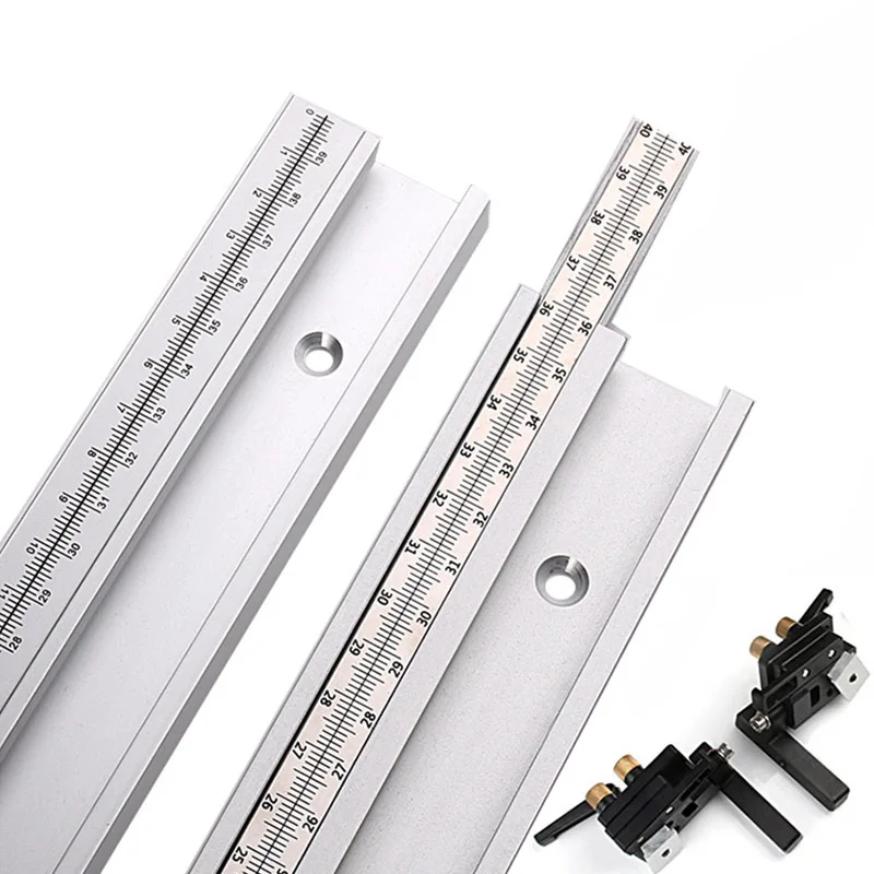

als je dezelfde functionaliteit wil als bijvoorbeeld de Benchdogs. dus met Dogs vastzetten aan je werkbank en een flagstop, scheelt het dan nog wel veel geld met een zeflbouwset?
Het is niet mijn plan om met een gatenpatroon te werken. De aanslag zal permanent bevestigd worden aan de tafel. En als het over een lange (170 cm) aanslag gaat, is het verschil best groot.
Maar ik begrijp je reactie.
