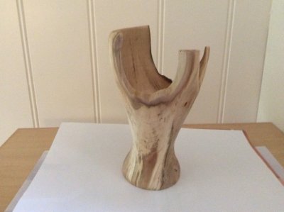

Met het prachtige weer van de afgelopen tijd veel klussen in de buitenlucht gedaan. Maar zo af en toe is het weer wat minder aantrekkelijk om buiten aan de gang te gaan........dus dan ga ik weer wat proberen achter de draaibank. Ik had een paar stukken essen liggen, uit het deel van de boom waar deze splitst/vertakt, die nog net op m’n Midi passen:rolleyes:. Ik had op YouTube al vele voorbeelden voorbij zien komen van vazen en andere bizarre vormen die mensen daar uit wisten te toveren....
De eerste poging resulteerde inderdaad in een bizarre vorm. Die zal ik posten als die klaar is, beloofd.
Maar bij de tweede poging kwam er een aardig vaasje tevoorschijn. Ik heb nog best even zitten stoeien met de vorm. Maar met het uiteindelijke resultaat ben ik best content.455D895B-E893-469A-B56C-CBFCAAD1F99B.jpegB0722A5B-2F67-4E6E-9BA2-BD7640C2D1B1.jpeg6FAD7B74-23A6-4450-871F-D36AF55F11C7.jpeg31B76CFF-C445-42A4-B285-1C923B7722A0.jpeg
Het vaasje is ongeveer 17 cm hoog, 12 cm op de grootste diameter, wanddikte 7mm. Afgewerkt met high gloss wax. Tot ongeveer 8 cm uitgehold. De wanddikte op het diepste deel is 13 mm. Dieper en verder durfde ik met de gereedschappen die ik nu heb niet te gaan. Dat wordt sparen voor een wat serieuzere uitholbeitel...We gaan bij de kringloper op zoek naar een glas dat er in past, dan kunnen de bloemen op tafel;).
Wat waren de leermomenten deze rit? Ik heb standaard CA lijm gebruikt om de diverse scheurtjes te behandelen, maar die is daar te dik voor > blijft op het hout liggen en vloeit niet mooi weg. Ik zal ook daarop dus iets anders moeten aanschaffen.
Ik werk voor dit uithollen met een (kleine?) uitholbeitel van Simon Hope. Die is geschikt tot een diepte van ongeveer 7-8cm en dat klopt wel. Je krijgt dan veel vibratie in je beitel. Ik heb ook de Crown mini Revolution, maar die heeft ook z’n beperking op dezelfde diepte ( een naar mijn idee te korte as/handvat). De vraag is nu: ga ik voor een medium size uitholbeitel of is het verstandiger meteen een full size aan te schaffen?

Als je CA-lijm te dik is en niet intrekt, heb je wellicht een dikkere variant? Je hebt ze van dun tot dik (bijvoorbeeld bij Ronald Kanne van De Houtdraaierij). Maar je kunt dik ook beter laten intrekken door even de föhn/verfbrander er op te zetten - net genoeg dat het warm en dus dunner wordt. Niet eindeloos opwarmen en ook niet met je neus er boven hangen, de geur is nogal heftig.
Wat betreft je uitholbeitel: een te kort handvat kun je vast vervangen, toch?
Het vaasje ziet er gelikt uit, maar het is lastig een indruk van de vorm te krijgen als je alleen van boven fotografeert.

Dank voor het idee van de föhn, dat zal ik eens proberen zolang ik alleen die dikke CA lijm heb.
Handvat vervangen kan, ik zal daar eens naar kijken. Maar ik heb het idee dat de as niet lang genoeg is om ook lekker diep(er) uit te hollen.
Alleen van boven gefotografeerd? Heb je misschien alleen de laatste foto gezien? Ik heb er in totaal 4 geplaatst hoor:unsure:......
