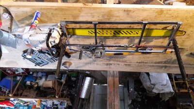

K'ben ook bezig met een 120 cm klaar te stomen
Bekijk bijlage 60485
en vroeg me ook af of er extra watertoevoer nodig is?
Niet zozeer om te koelen, maar om de houtpulp makkelijker uit de snede te verwijderen.
Ik heb ergens een systeem gezien met watertoevoer op de kop van het zaagblad.
En dat leek goed te werken.
Brengt natuurlijk extra gewicht met zich mee...
waarschijnlijk heb je het systeem an granberg gezien. een auxiliary oiler kit. Of anders een druppel systeem van lucas samills.

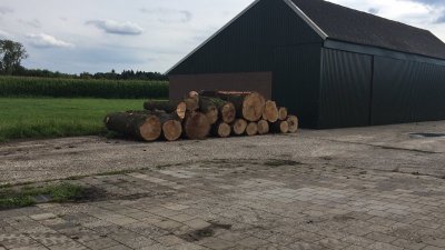

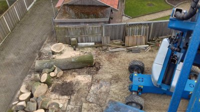

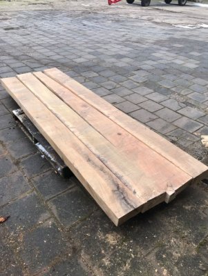

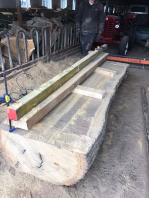

Hier weer een aantal foto's van het planken zagen,
En het ophalen van een stam Amerikaans eiken, 4,10 lang meter doorsnede.
Deze ligt ook weer klaar voor de Stihl;)

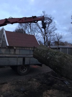

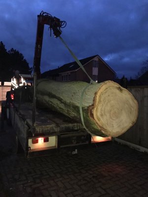

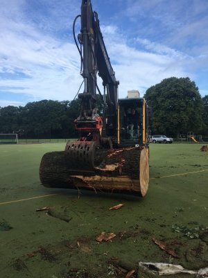

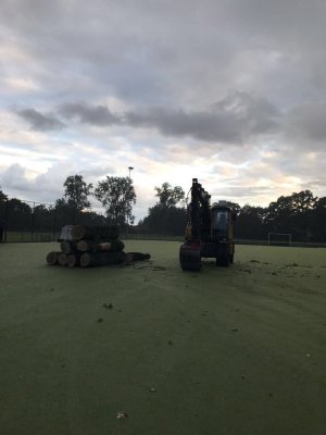

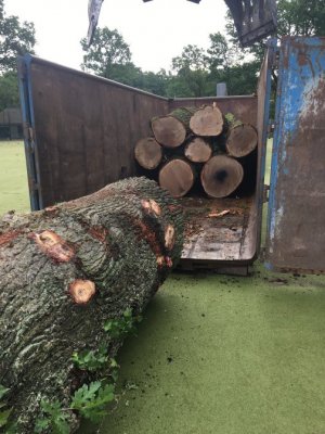

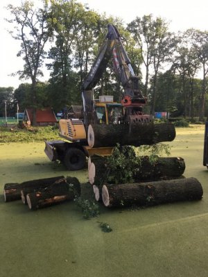

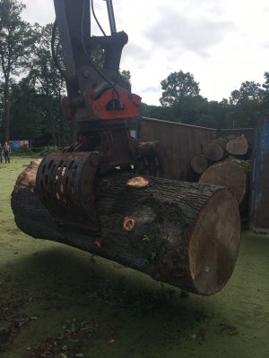

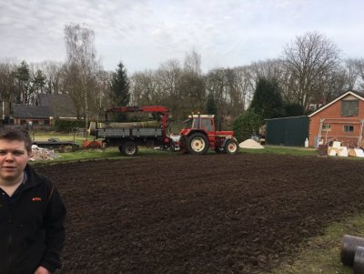

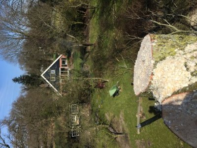

Afgelopen weekend een leuke voorraad stammen overgehouden aan een 2 daagse klus.
We moesten een 7 tal eiken naar beneden halen op lastige plaatsen.
We hebben gebruik gemaakt van een hoogwerker met bereik van 21 meter, 220 pk trekker met haak arm systeem, en een mobiele kraan om de stammen op te kunnen laden.
Tevens hebben we meerdere filmpjes en foto's beschikbaar, Bij interesse wil ik ze wel posten.
Alle stammen gaan we weer zelf verzagen tot planken.
De grootste stam heeft een doorsnede van 140 cm.
