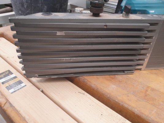

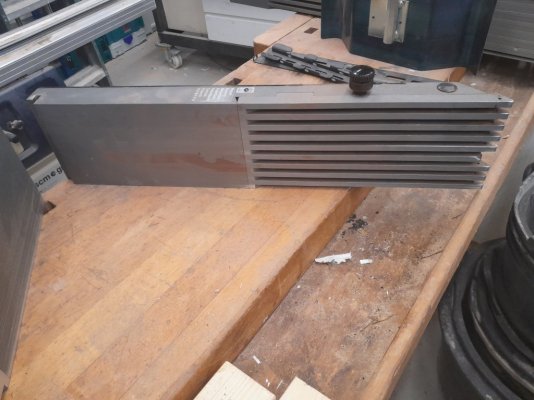

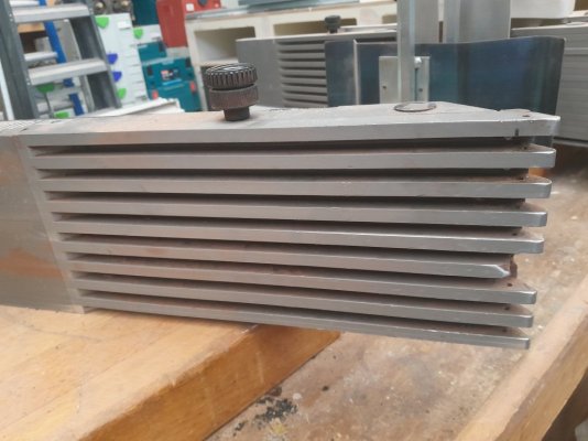

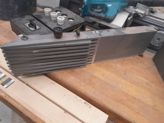

Mijn oude freesmachine ben ik aan het demonteren, als eerste komt er een set aigner geleiders vrij. Lengte per stuk is 650mm, ze zijn in redelijke staat.
Eigenlijk geen idee van de waarde; vraagprijs is 450, ik sta open voor een bod. Lokatie is Eindhoven, opsturen is geen probleem.

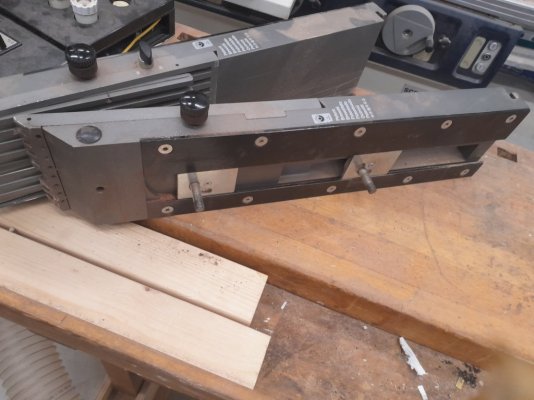

Ik zal eens kijken naar nummers, en foto posten hoe de aigners erop bevestigd zijn.

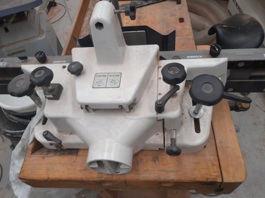

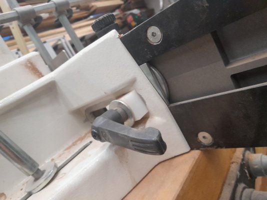

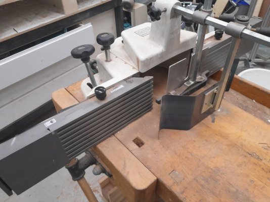

De aigner geleiders staan geen types op, blijkbaar zijn ze allemaal hetzelfde op de lengte na. Onderstaand wat afbeeldingen van een andere set die op de freeskap van de scm tecnomax zit. De witte kunststof blokken heb ik gebruikte zodat de originele bevestigingspunten van de aigner niet ingekort hoefden te worden én er voldoende ruimte is om de hendels te draaien.

Ok, veel plezier ermee. Zou je willen laten weten of dit gelukt is. En op welke manier. Ik zit waarschijnlijk met hetzelfde probleem

Zitten niet al die geleiders op de zelfde manier vast?
niet echt
aigner verkoopt speciale koppelstukken
ook voor scm
van mijn standaard-machineboer kreeg ik via mail een voorstel
op een aparte spilfrees of een combi frees-zaag zou dat nog kunnen passen
op mijn 5-voudige combi (de grootste van scm) zie ik dat alvast op papier niet zitten
die verkoper doet verder geen moeite
nu nog de tijd vinden om 2x100 km te bollen naar een andere verkoper van aigner

Meestal zit zo'n geleider met een centrale bout. Die kan je lossen om de geleider te verschuiven. Hoe zit dat dan bij jouw scm?
8.096
2.249

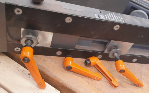

dank voor de aangeboden hulp

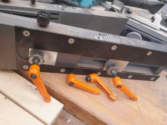

onderstaande zijn er bij
vermits ik bij aigner + -verkopers 'koppelstukken voor scm' las, hoopte ik wat ik precies nodig had, aan te kunnen kopen
om te beginnen is de stang met draad van die oranje te dik
die kan niet door de gleuf van mijn freeskap
@Marijn heeft voorgesteld om de gleuf uit te boren, maar daar wacht ik nog mee
verder is de stang te lang + krijg ik de greep niet rondgedraaid
binnen een paar weken rij ik in combinatie met een ander doel richting die andere aigner-verdeler uit
alleen daarvoor 2x100 km bollen is mij te veel
