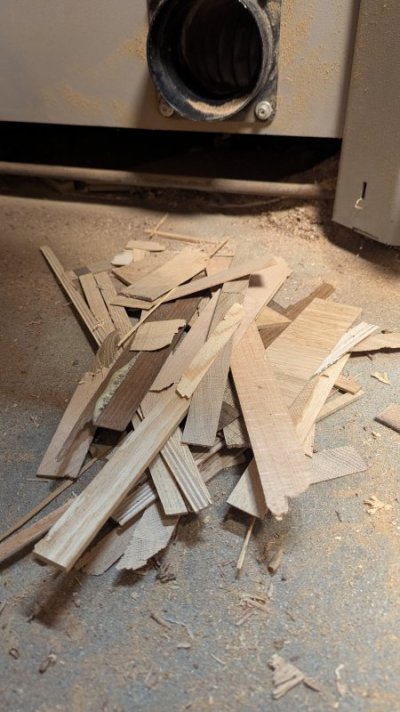

Mijn "oeps" momentje. Ondanks de 2pk afzuiger met filter werd de afzuiging bij de zaag steeds slechter...
Aan de buitenkant flexibele slang zo kort mogelijk gemaakt en vervangen door buis. En toen bedacht ik me... Er zit een flexibele slang aan de binnenkant. Alles op de foto komt uit die slang.. (tijd voor een zero clearance plaatje)!

Als dat plaatje makkelijk uitneembaar is en het gat groot genoeg kun je dit afzaagsel eenvoudig van bovenaf verwijderen… wat niet voor de slang komt houdt ook niks tegen.
Ik had het zelfde probleem, zo erg zelfs, dat op een gegeven moment mijn zaagblad niet meer op toeren kwam. Eventjes dacht ik dat de condensator overleden was toen ik de start knop ingedrukt hield, maar het bleek dat de opvangbak in mijn Hammer K3 vol zat met kleine spaanders, waardoor de motor niet wilde opstarten (het zaagblad zat letterlijk klem). Een zero clearance insert is absoluut de oplossing voor dit probleem, want de afzuiging is niet toereikend in mijn geval,....HBM profi,....vraag me af of er überhaupt een afzuiging bestaat die zulke grote spaanders afzuigt?

Jemig, oepsie! Ik heb het idee dat de flexibele slang de bottleneck is en niet zozeer de afzuiging.
Dat gezegd hebbende, ik vind de afzuiging bij de zaag ronduit slecht, terwijl dezelfde afzuiger prima de spanen van de vlakvandikte afzuigt (met een grotere afstand tot de afzuiger). Heb een Y splitsing waar een 10cm buis naar onder gaat en 5cm naar boven de zaag.

Het belangrijkst is de afzuiging bij het zaagblad. Alles wat de kast in verdwijnt komt immers niet in de lucht.
Een zero- clearance inlegplaat maakt de afzuiging van onderaf er niet beter op, want een lagere luchtstroom langs het blad.
Het zaagblad slingert het zaagsel met hoge snelheid het luchtruim in, dat is niet eenvoudig te onderscheppen.
Het best werkt een kap met afzuiging zo laag mogelijk op het werkstuk. Zo wordt het zaagsel tegengehouden.
Voor de afzuiging van de kast kan je wel een motafzuiger inzetten, maar voor de afzuiging van bovenaf is de luchtsnelheid te laag, daar werkt een 'shopvac' ,een stofzuiger, beter.

De flexible slang in mijn Hammer K3 is ook ruk. Inderdaad die zou je kunnen upgraden door een flexibele slang van betere kwaliteit te gebruiken,........CNC flex slang misschien??,.....die zijn van dikkere kwaliteit maar minder flexibel. Nee de grote spaanders, die in de foto wordt getoond, blijf je houden als je geen Zero Clearnace Insert gebruikt. En ja, een ZCI reduceert de afzuiging vanaf onder, dat mag duidelijk zijn, omdat het grootste gedeelte van het stof, bijna geen doorgang heeft. Dus om een goede stof afzuiging te realiseren bij een ZCI moet je ook een goede bovenafzuiging hebben anders wordt het stofhappen. Goede boven alsook onderafzuiging is van evident belang maar daar schort het vaak aan, ik ben er één van🫣
Ps mijn opvangbak onderaan het zaagblad maakt een scherpe hoek ten opzichte van de slang, langere spaanders komen de bocht niet om, met als gevolg bij scherpe stukken hout dat mijn dunnen flexible slang geperforeerd raakt, inmiddels al op verschillende plekken met tape de gaten moeten dichtplakken.

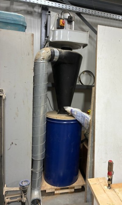

Dit is best een serieuze. Totaal bijna 2,5 meter hoog. Vat van 200 liter eronder.
Dust deputy XL cycloon met een 150mm aanzuigbuis die verloopt naar 125. Hieraan een 5 meter lange flex slang naar bijv de zaagtafel.
Ik heb hier nog geen uitblaasfilter op zitten. Dit staat nog wel op de todo lijst.
De specificaties van de motor zijn niet verkeerd zou ik zeggen:
UFO-102ASPECIFICATIONS
Motor2.2kw (3HP)
Inlet diameter150mm X 1 (6" X 1)
100mm X 3 (4" X 3)
Air volume1925 CFM
Bag volume5.2 ft^3
Static pressure of water9.26 inch
Packing (Wooden case)114cm X 132cm X 72cm (45" X 26" X 28")
Net weight68kg (151 lbs)
Gross weight78kg (172 lbs)
Toch blijft de zuigkracht nihil, hij krijgt het op een gegeven moment niet allemaal opgezogen. blijft toch een groot gedeelte onderin de buis hangen en dan hoopt het daar op...
Zou dat aan het ontbreken van het filter (tegendruk) liggen of ontwerp?
Ik gebruik het daarom eigenljk ook helemaal niet en laat het maar gewoon in een specikuip uitkomen en hap wat meer stof. niet ideaal...

Meten is weten. Een dooddoener, maar wel waar.
Met een simpele anemometer van Ali waarmee je dus de luchtsnelheid meet, krijg je al een hoop informatie.
Je meet eerst bij de inlaat van de afzuiger, dan steeds een apparaat/aansluiting erbij en daar vervolgens meten. Zo krijg je een indruk waardoor verliezen worden veroorzaakt.
Kan het zo natuurlijk niet beoordelen, maar zijn alle aansluitingen luchtdicht. De aansluiting van de cycloon op het vat en van de plaat op het vat? Als daar een kiertje zit, dan zuigt de ventilator veel vuile lucht aan zoals dat heet. En misschien is de boel ergens verstopt?
Oh ja: het rooster in de inlaat van de afzuiger eruit halen, dat scheelt ook.

@SjoerdvR misschien ben ik abuis,
maar het zou wel eens aan je ontwerp kunnen liggen.
Die motor is inderdaad prima, zou dit goed moeten kunnen.
Maar de opstellingen die ik ken hebben het filter en de opvang na de motor zitten.
Alle lucht en rommel gaat langs de ventilator (vandaar ook dat die van staal zijn),
daarna komt de lucht via het filter naar buiten,
en valt de frut via je cycloon naar beneden, het vat in.
Bij je opstelling nu lijkt de grote luchtstroom (inclusief je stof en snippers) door de bovenkant van je cycloon direct weer door te vliegen.

In alle werkplaatsen waar ik ben geweest wordt er bij elk apparaat naar boven gezogen en dan horizontaal richting afvoer punt….
Ik kan me voorstellen dat dat ook iets doet.
Gezien je afzaagsel en stukken hout onder in de bocht hebt liggen, wat niet of lastig omhoog kan door de bocht zorgt dit ook voor extra weerstand.
Als je verder goed tevreden bent met de ligging van je leidingen zou je nog kunnen overwegen om de bocht hoger te zetten of met 2x45 graden omhoog te gaan. Eventueel de onderste een y-stuk met een schuif zodat je daar de zwevende stukken kan verwijderen….
