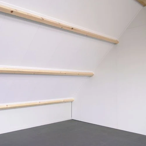

Ik kwam al zoekend bij een product dat "Agnes" heet: Plafondplaten in ❶ dag eenvoudig zelf vervangen in huis? Agnes One Step is dat wat?

Agnes platen vind ik persoonlijk afschuwelijk maar het kan😅

Ik vind persoonlijk die Agnes platen ook niet echt mooi/strak. Heeft wat mij betreft iets weg tussen een inrichting van grootouders en een kantoorpand met systeemplafonds... Maar ik heb het dan over de platen die ze een aantal jaar geleden (5-10) hadden, misschien dat die van nu wel strakker zijn. Degenen die ik toen bij m'n ouders mee heb geplaatst lijken meer reliëf te hebben dan ik nu op de website zie. Het is wel makkelijk werken om ze aan te brengen, als je eenmaal de slag te pakken hebt.

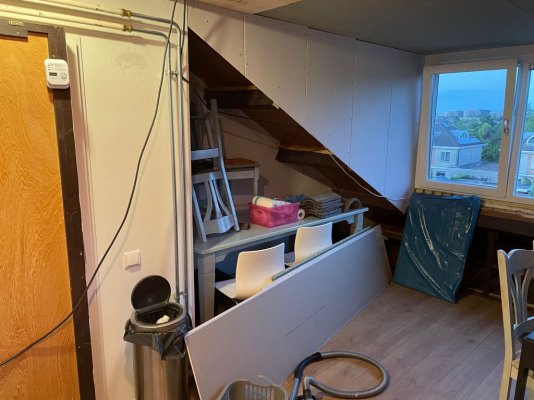

Het is de afwerking van de resten van het dak en de dakkapel zelf. Zichtbare deel van het dak is misschien 10m2 afwerken en isoleren, dan de vliering nog isoleren - 10m2.
Dakkapel afwerken is 15m2 schat ik. batterijen van mijn laseren waren op:) Het zijn niet heel veel meters, maar wel allemaal op plekken die lastig bereikbaar zijn.
De balken van het dak zijn 20cm hoog, dus met 15cm isolatie houd ik altijd 5cm lucht over aan de binnenkant. Maar ik probeer vanavond wel een paar schetsen te maken, dat praat makkelijker.

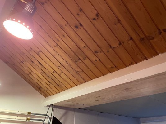

Zo was het helemaal afgewerkt, schrootjes met daarachter 5cm glaswol dat een jaar of 40 oud is... Het blijft prikken tot je onder douche bent geweest.
De werkruimte is al weer opgevuld..... Maar goed deze punten links en rechts moeten worden afgewerkt en de dakkapel zelf heeft ook nog wat werk nodig.
Hoe meer ik zit te puzzelen deze te meer kom ik bij gips uit. De oudste wordt 4, die zie ik niet met twee jaar naar boven gaan. Dus als de dames de kamer dan inrichten kunnen het laten stucen of gaan we behangen:)

Ik heb Agnesplaten in m'n schuur. Mooi systeem, maar idd, het ziet er nogal kantoor uit. Wel netjes en strak

Ik heb het hele huis voorzien van die Agnes platen en vind het erg fijn werken! Rachelen, platen er tegen schroeven, afwerkprofielen langs de randen en klaar! Ideaal dat je niet hoeft te schilderen of iets.
