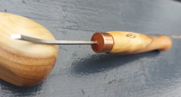

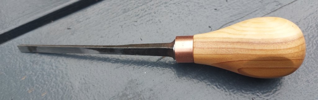

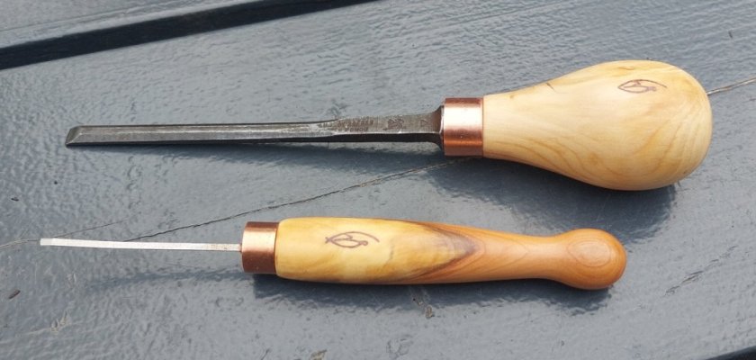

Dag iedereen,
Even een vraagje over de afwerking van mijn zelfgedraaide handvatten voor mijn kleine houtsnijgereedschap.
Ik heb van taxus twee handvatten gedraaid, die ik nu wil gaan afwerken. Is secondelijm daar ook een optie voor? Ik zie houtdraaiers dat vaak gebruiken bij pennen, maar heb geen idee of het ook slim is bij beitels.
Groet!

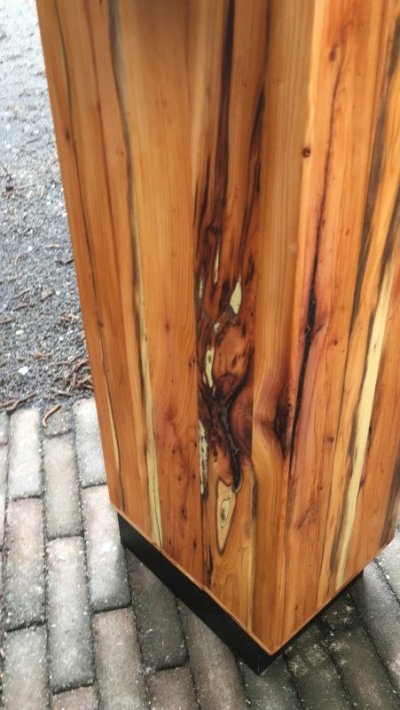

Taxus en Tung-olie geeft een prachtig resultaat, dus ik denk niet dat je een reden kunt verzinnen om het niet te doen
    79,8 KB · Weergaven: 10
Waarderingen: ZotVanHout
