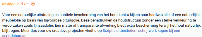

gerapporteerd als mogelijks ongewenste reclame
een scriptiebureau dat tips geeft om hout af te werken ?
citaat van bericht op aanraden van @Kor vervangen door een schermuitsnede
bedankt @Kor
het was mijn gewoonte om berichten waarop ik antwoordde te 'kopiëren' om te vermijden dat de auteurs nadien hun sporen uit zouden wissen
Waarderingen: Kor en Wim Kluck

... post aangepast.
@jaap davidgallard heeft nog een achterdeurtje open staan. Als je de link kwijt wilt moet je hem ook verwijderen uit het citaat in bericht #6 van ZvH .
Bericht #6 van @ZotVanHout ? Die staat nu op 8.267 berichten en heeft tussendoor nog tijd om te timmeren 😵‍💫 ?.
Respect man!
Waarderingen: ZotVanHout
Kor
10 jun 2012
1.458
824
Ik snap je reden voor het citaat, vervanging door een schermuitsnede is een mooie oplossing.
