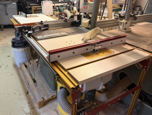

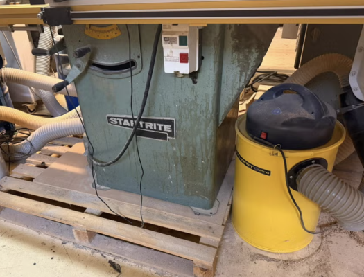

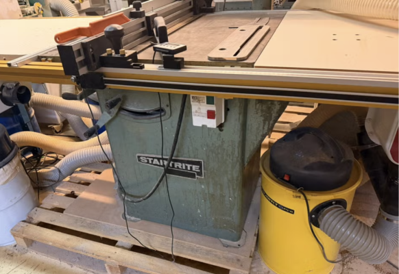

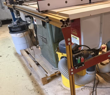

Op Marktplaats zag ik iemand uit Amsterdam die met de Rutlands Table Saw Fence en wat Incra onderdelen een eigen systeem gebouwd had, met digitale meting. Ik hou van afbeeldingen, want dat maakt het makkelijker om te zien hoe het samen moet komen. Dit kan ik ook maken met standaard 4545 profiel en scheelt het infrezen van de t-track aan de voorzijde. Helaas nog steeds geen antwoord van Axminster, maar er vormen wel genoeg alternatieven gelukkig.
ps: als de eigenaar van deze advertentie mee leest: Mooie oplossing zo!
ps2: als je dit leest en denkt "Wow! Die setup wil ik wel met zaagtafel en 2 fresen met Incra liften". Hier een link naar Marktplaats
