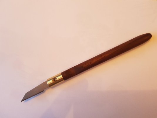

Beetje lastige titel, maar YT er Matt Estlea maakt naast filmpjes ook al een tijdje gereedschappen en ook bouwpakketten voor kleine meubeltjes.
Zijn afschrijfmes ziet er strak uit, en net zag ik op Etsy de messing houder voor het mesje, zo zou je er gemakkelijk zelf eentje kunnen maken.
Voor wie het leuk vind,
de website van Matt Estlea met de mesjes, verderop vind je de losse bladen: Shop: Tools - Matt Estlea
De Etsy link naar de maker van de houder: Projectdeel houtdraaien - Etsy Nederland
Geen idee wat de link is tussen beide, maar een mooie optie om zelf zo'n mesje te maken. Kan met maar ook prima zonder draaibank.

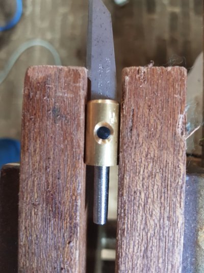

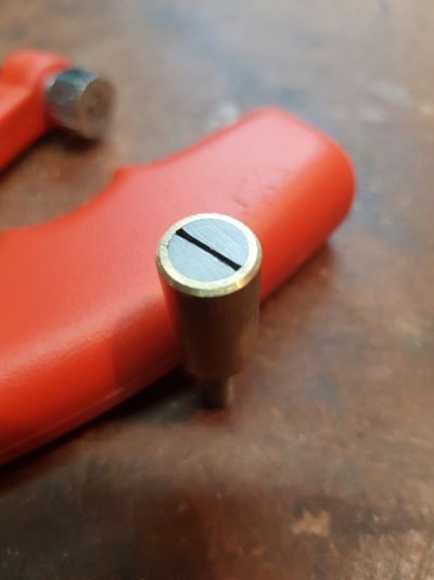

Het oorspronkelijke mesje van Matt Estlea zag er inderdaad zo uit. Dat had hij gebaseerd op een mesje dat David Barron in kleine oplages verkocht, maar die was daar mee gestopt. Inmiddels maakt Matt een ander model inderdaad en worden er vele kopieën van zijn oorspronkelijke ontwerp verkocht.
Ik heb een paar jaar geleden eens zelf met een dun ijzerzaagje, tapsetje, spookschaafje, schuurpapier, messing buis, rvs rondstaf en stukje walnoot zo’n mesje nagemaakt omdat het me wel een fijn mesje leek om ‘in potloodstand’ vast te houden.
Was nog wel even een puzzeltje om na te maken vanaf zijn filmpjes zonder tekening / maten. Die houdertjes op Etsy hadden ze toen nog niet….
