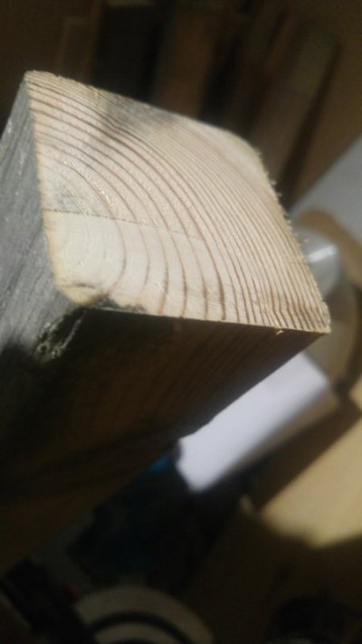

Ik heb het bij mijn afkortzaag ook eens geprobeerd. Ik zie het verschil tussen de sneden wel, maar voel het niet. Voor alle praktische toepassingen in het zelfde vlak dus.
Zit je balk wel goed vast tijdens het zagen? Verschuift hij bijvoorbeeld niet een beetje?

Hoe ziet de andere kant er eigenlijk uit? Zie je daar ook twee vlakken? Blijft er ruimte over als je beiden zijden weer tegen elkaar drukt?

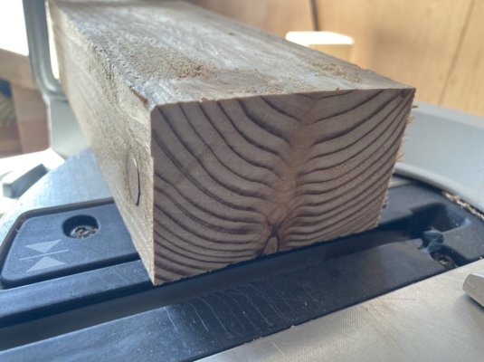

Nog even een testje gedaan, verstek en dubbel verstek, de zaag blijft spatzuiver. Maar goed, mag je toch ook verwachten van een zaag vaan 1500 euro.3³

Test gedaan met de GCM 8 SDE.. Die is zo uit de doos gekomen en nog nooit iets veranderd aan de instellingen.
in 1 keer doorzagen is perfect.
In 2 keer zoals eerder beschreven zie en voel je een randje. Maar het is echt heel weinig;
Het verloopt ook een beetje van voelbaar tot niks
