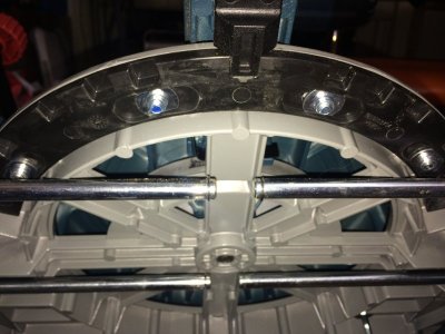

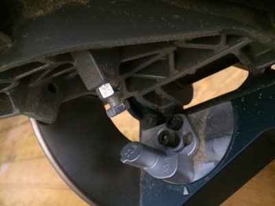

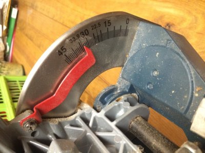

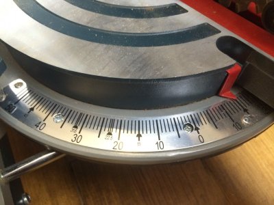

Ik kan me vergissen, maar volgens mij zijn beide schalen te verstellen. Bij de horizontale kun je een paar schroeven loshalen en de 0 graden, 22,5 graden, etc. stellen en voor de verticale kun je volgens mij een schroef met een bout stellen. Heb er nog niet aangezeten omdat hij hier perfect haaks aankwam. Zie foto's.
