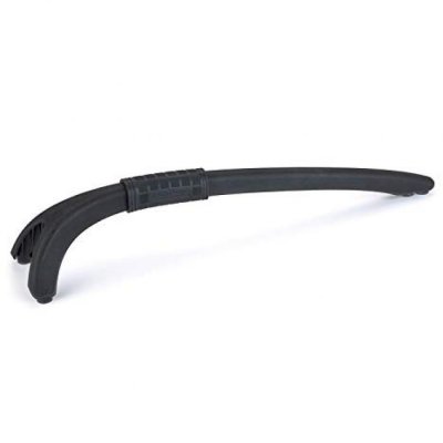

Ik ook niet en ik kort ook stukjes van minder dan 20cm af, die ik soms ook nog met m’n hand vast houdt. Nog nooit problemen gehad, maar dat betekend natuurlijk niet dat het volgens t boekje/veilig is….
Gebruik hiervoor de million dollar hand (of stick) (bij Sander te koop, o.a.) en dan hoef je je kostbare vingers niet in de buurt te laten komen van die gretige tandjes.
