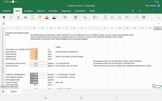

Probeer dit werkblad eens. Geen garantie dus probeer eerst even met een restje MDF of zo.
Het is een bewerking van een werkblad dat eerder op dit forum is besproken voor gesegmenteerd draaiwerk.
Ik heb het uitgebreid met een berekening van de resterende wanddikte bij rond draaien.
  • Geweldig
Waarderingen: Bosquet
