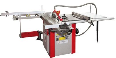

Ik ben op zoek naar een zaagtafel met roltafel. Ben niet super groot behuisd.
Nu heb ik van Maffel de Erika 85 ec gezien met tafel verlenging, verbreding en roltafel. De prijs van 3000 euro vindt ik wel stevig.
Een stationair machine van Scheppach precisa 3.0 met verbreding en roltafel komt rond de 2400 euro uit.
Nu is mijn vraag:
- is scheppach nog steeds kwalitatief goed?? ook in fijn afstelling
- zijn er nog andere machines met een goede prijs kwaliteit verhouding.
Ben een hobbyist en werk voornamelijk met ijken hout om kasten, tafels, fotolijstjes enz. te maken.
Steigerhout komt ook voor.
Hoeft niet perse een nieuwe te zijn.
Het lijkt mij wel praktisch om flexibel te zijn in opbouwen van de tafelverbreding of niet, zodat ik iets meer werkruimte er omheen vrij hou als ik de breedte niet nodig heb.
Ik gebruik nu een trekzaagtafel van Electra Beckum UK333. Bevalt mij goed, in fijn afstelling iets minder. Is wel op te lossen door vaker te meten.
De accessoires van roltafel, tafelverbreding e.d. los kopen zijn bijna duurder dan een nieuwe machine kopen.
graag jullie reactie.

een zaagtafel van axminster:
http://www.axminster.co.uk/axminster-trade-series-ps250-panel-saw
kost 1600 euro:
f van HBM:
https://www.hbm-machines.com/producten/houtbewerking/paneelzaagmachines/hbm-2000mm-paneelzaag
Kost 2300 euro:
Of je kan voor kwaliteit gaan:
http://www.vdhbv.nl/houtbewerkingsm...achine-incl-roltafel-230v-dia-zaagblad-250mm/
kost 2700 euro:
en verder zit je al de hogere categorie: hammer, scm, robland...

Kijk eens op marktplaats naar een tweedehands robland combie 5 vliegen in een klap. Vlak en van dikt bank zaag frees en langat boor. Moet voor een budget van 2000,- euro lukken machine is vrij compact

Wat ik zelf een nadeel vind van de Harvey met roltafel dat deze niet gelijk naast het blad begint en behoorlijk uitsteekt waardoor je tijdens schulpen bv gedwongen wordt achter je zaagblad te gaan staan wat niet bepaald de meest veilige positie is.

Ik denk dat hij de Robland X31 bedoeld. Je moet er heel veel energie in steken om met zo'n ding nauwkeurig te werken. Lees de ervaringen van gebruikers van dit forum.

de Harvey lijkt mij een betere kwaliteit. over de jet en de minmax heb ik niet veel reviews gevonden.
Van Harvey heb ik ook de HPS-1300e gezien.
Heeft iemand met deze machine ervaring? wordt ook wel xcalibur genoemd

VDHBV heeft wel de HPS-1600E...prijskaartje..€ 5.747,50 incl. btw
Kunnen denk ik de 1300 ook wel leveren maar ik vermoed dat dit boven je budget is:confused:
Ja, als ik alle machines in slechts 3 categorieën zou classeren (hobby, semi-prof en prof) zou harvey eerder bij semi-prof eindigen. En hier betaal je ook voor. Een harvey voor minder dan 2400 euro is slechts een basismodel. Met roltafel zal je al snel tegen de 3.000 euro betalen.
Holzmann, hbm, axminster zou ik bij hobby classeren. Jet twijfel ik nog. De vlak-vandiktebank van jet (jpt-260) is in alle opzichten superieur tov de hammer A3 26, althans wat specificaties op papier betreft. Hun zaagtafels lijken mij dan wat meer naar de hobby-kant te nijgen. Zowiezo klasseer ik jet hoger dan hbm en holzmann.

Terug te komen op de robland inderdaad de 31 ik kan je verzekeren dat deze zeker niet te groot is zeker omdat de meeste nog eens zijn uitgevoerd met een wielen set. De mijn stond bij de vorige eigenaar in een schuurtje van 3x4
De mijn heeft trouwens wel geen ondersteunings arm aan de zaag.
als je bij de robland als regelmatig controleert ca haaksheid dikt breedte enzv. Is hier vrij goed mee te werken.
trouwens die controle behoor je bij elke machine uit te voeren.
het enigste groote nadeel is als je van plan bent grote platen haaks te zagen
b.v. 100*100 cm dan komt namelijk de haaksheid in het geding.
iemand die van plan is voor de hobby massieve meubels te maken is dit eigelijk een perfecte machine. Natuurlijk
Kan alles altijd beter.
Mijn tip is ga eens eerst kijken na zon machine voordat je een oordeel velt.
De mijne heeft destijds 2200,- euro gekost incl. Afzuiging een aantal frezen zaagbladen en een set langgatboren.
het enigste wat ik heb bijgekocht was een hulpstukje zodat ik freesjes van de bovenfrees in de freesas kon plaatsen.
dus geen 5 maar 6 machines plus afzuiging is 7 machines voor 2200,- euro
oftewel cira 310,- euro per machine die toch vrij goed presteren
