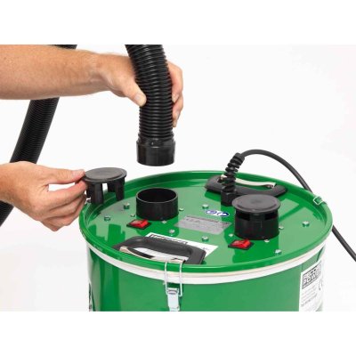

Met buisjes voor de uitlaatpoorten zijn deze afzuigers ook heel stil te krijgen. In deze machines is er ook een soort van cycloon ingeboud.
Dat klinkt interessant! Compact en alles-in-één. Wat bedoel je precies met die buisjes voor de uitlaatpoorten?
Op de site van RP lees is dat het geluid deels 'afgevoerd' kan worden door een slang op de uitlaat te steken.
Die zwarte cirkels dat uitsteken zijn de uitlaatpoorten van de motoren, als je het zo aanzet maakt het veel lawaai maar met zo´n zwarte slangen wordt het geluid "gebroken" en krijg je het zeer stil. Dit is ook positief want zo kan je kiezen waar de machine lucht uitblaast ipv recht naar boven.
Bij goedkopere varianten heb je deze optie niet, ze zijn ook zwakker en blazen het stof rechtstreeks op de filter waardoor de zuigkracht heel snel afneemt.
Bij de camvac ga je dit minder hebben door de ingebouwde cycloon.
