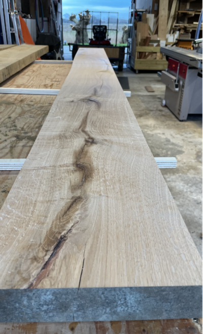

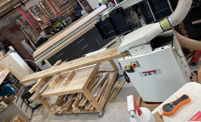

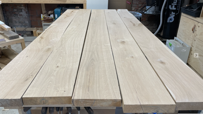

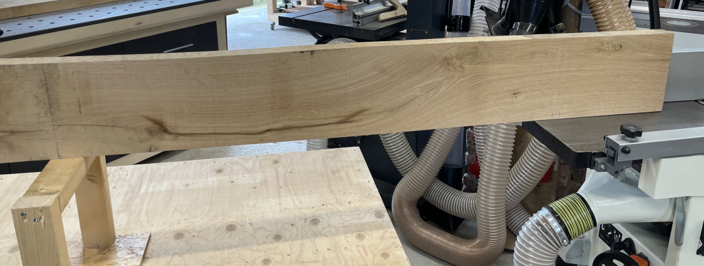

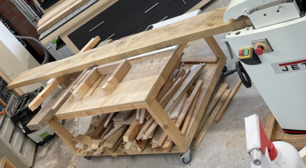

Ik ben inmiddels het hout aan het schaven. De eerste ronde is nu geweest, nu even laten rusten en dan nog eens. Inmiddels zit ik op 45 mm dik. Het was pittig want die dingen zijn loeizwaar 😅. De Jet verbaasde me toch een beetje, de balken zijn 22cm breed en 260 lang. Toch kon ik over de volle breedte een mm per keer afnemen zonder enkel probleem. Ik heb wel wat extra ondersteuning moeten bouwen om de boel recht te kunnen houden.

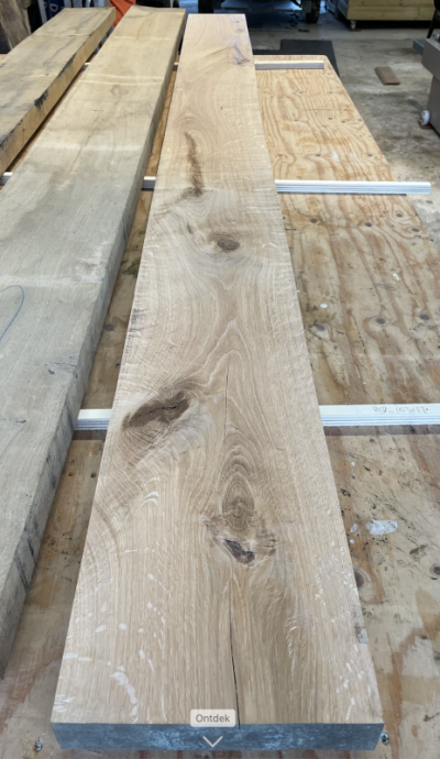

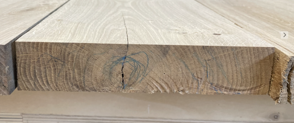

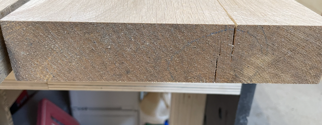

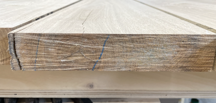

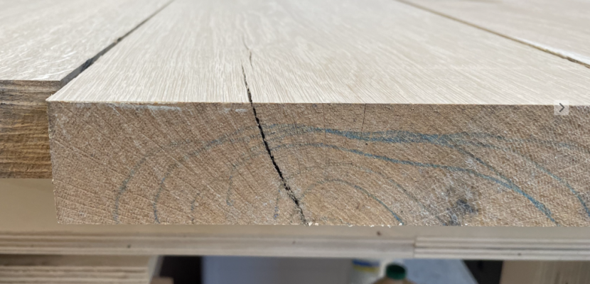

Het hout is zoals eerder al vermoedt door jullie helaas dosse gezaagd. Dat kon je goed zien aan de barsten die er al in zitten. (zie ook foto's onderaan) Er is best een mooi blad uit te maken denk ik. Toch ga ik ervoor kiezen om de balken smaller te zagen. Ik denk dat het blad er optisch ook wat 'interessanter' van word. Wat denken jullie van de optimale breedte? ( balken ruw nu ong 21/22 cm)
Wellicht is het wel slim om de scheuren en noesten nu al te vullen met epoxy. Dan kan het straks meteen vlak worden geschaafd als het nog eens door de schaaf gaat. Ik heb dit enkel nog maar gezien in de Youtube filmpjes. Waar (en vooral wat) haal je dat spul? En moet ik het dan ook meekleuren in de kleur van het hout?

epoxy koop ik bij Polyestershoppen (Resion UV epoxy resin) en ook daar direct de nodige pigmenten, beste is denk ik zwart in jouw geval of kleurloos
hoe dosser de planken, hoe smaller je moet zagen. Ergens tussen 8-12cm denk ik.

Als de balken nu 21-22 cm breed zijn, zou ik ze precies doormidden zagen. Dan houd je na schaven een cm of 9-10 over. Ergens tussen 8-12 cm zou voor mij een ideale breedte zijn, maar om er nu 12 cm uit te willen halen en dan met smalle reststukken blijven zitten lijkt me niet zinvol.
Leg ze wel goed om-en-om met de jaarringen. En kijk hoe het hout uitkomt met kleur en tekening, dat je delen naast elkaar legt die niet teveel verschillen tov elkaar. Dan vallen de verschillende delen minder op en is het dus niet storend/opvallend dat het smallere delen zijn.
Hier heb ik laatst een tafel gemaakt van 38mm dik uit balken van 15 cm breed ongeveer, maar dat was zuiver kwartiers hout. Daarmee durfde ik dat wel aan. Onze oude tafel (ca 40 jaar oud) is gemaakt van delen met wisselende breedtes tussen 8 en 12 cm dosse eikenhout, 40mm dik. Die is altijd mooi recht gebleven en de smallere delen waren echt niet storend.

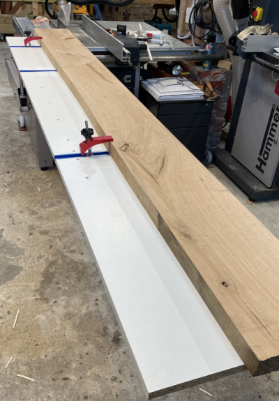

Ga ik zeker doen! Erg fijn dat er zo meegedacht wordt. Epoxy is ook besteld en van Petrolhead kreeg ik nog een mooie tip om de lange balken te kantrechten op de hammer. Mijn roltafel is te kort maar door een lange plank met glijder door het slot van de roltafel te laten gaan moet het toch lukken.
kwa dikte heb je weinig keuze, als je economisch wil werken
doormidden is ideaal
delen waarin te veel knoesten of barsten zitten, gebruik je best niet
na & zelfs bij het zagen zal het hout zich weer zetten
mooie rolbok die je daar gemaakt hebt
de jet is is een vandikte, geen vvd ?
Ja ik moest even improviseren, de balken hadden echt wat ondersteuning nodig om er goed recht in te komen. Het wint geen prijzen maar was zeker functioneel :) De tafel was het oude onderstel van mijn dewalt tafelzaag. Ik heb het bovenwerk eraf gehaald en heb eigenlijk al heel veel plezier gehad van dat ding in de huidige staat. Toch handig om eens wat grote stukken op te zetten of zoals hier even een rolbok van maken.
De Jet is wel een vvd, hij staat hier opengeklapt want ik was al met de vandikte bezig.

na herbekijken van de foto zie ik het
de zwarte onderkant van de vlakbladen versmelt met het zwart van de fronten van de lades onder je werkbank
Dat is een werkbare oplossing, ik heb in een oud topic dit al eens wat uitgebreider beschreven.

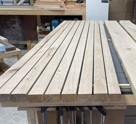

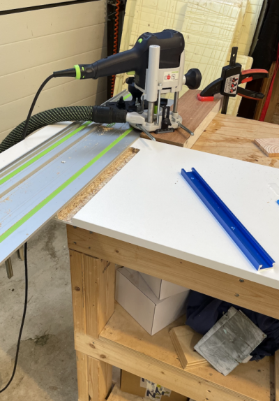

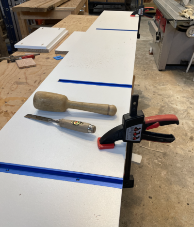

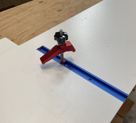

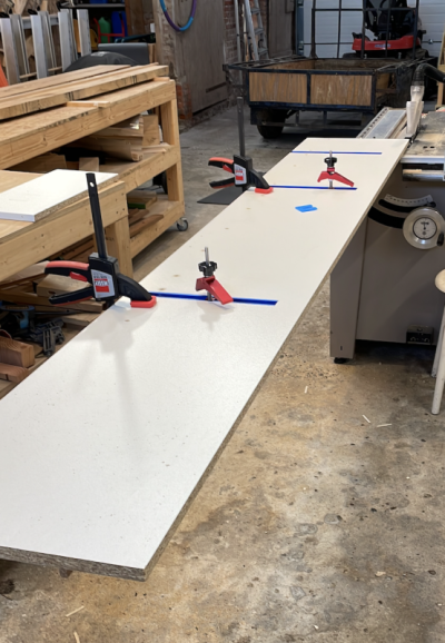

Gisteren en vandaag bezig geweest met de roltafel verlenging zodat ik de lange balken in de lengte kan zagen.
Ik had al twee jaar ergens in een hoekje nog een meter c track staan en twee hold down clamps. Had dat spul ooit eens gekocht naar aanleiding van een hookedonwood chinatools filmpje (inmiddels meer dan 100.000 abonnees op youtube!). Dat spul kwam nu dus erg goed van pas. Nadat ik een een stukje eiken op dikte had gemaakt en aan de plaat had bevestigd heb ik de c tracks ingefreesd en bevestigd. De onlangs hier ergens aangeraden secondenlijm met activator is echt briljant en gebruik ik best wel wat merk ik. Het is gewoon erg praktisch al moet het wel in 1 keer goed zitten want even stellen is er niet bij 😅.
De plaat met clamps werkt perfect voor het schulpen van de balken. Ik ben inmiddels op de helft, morgen de rest. Uiteindelijk ervoor gekozen om de balken op te delen in 3 stukken van 7 cm waar dat een beetje uitkwam. Afhankelijk van waar de slechte stukken zaten heb ik het iets breder of smaller gemaakt. Ik was best een beetje bang hoe het zou zijn met de opgedeelde balken maar ik moet zeggen dat het me niet tegen valt. Ik krijg nu ook meer zicht welke stukken ik goed kan gebruiken en wat niet.
Ondertussen begin ik me wel een beetje zorgen te maken over hoe ik dat blad ga verlijmen. Ik heb een hele fijne lijmopstelling (verticaal) maar om daar heel het blad in te doen is 1, het eruit krijgen is 2. Dat gaat fors wegen vrees ik. Wellicht toch het blad zo lang mogelijk in 2 stukken laten en pas op het laatste moment aan elkaar lijmen zoals Fons ook heeft gedaan. Ik heb 12 klemmen die ik zou kunnen gebruiken voor de volle breedte, te weinig naar mijn zin maar zou het voldoende zijn?
Schermafbeelding 2022-02-12 om 20.24.07.pngSchermafbeelding 2022-02-12 om 20.24.26.pngSchermafbeelding 2022-02-12 om 20.24.37.pngSchermafbeelding 2022-02-12 om 20.24.42.pngSchermafbeelding 2022-02-12 om 20.24.53.pngSchermafbeelding 2022-02-12 om 20.25.26.pngSchermafbeelding 2022-02-12 om 20.25.58.png

Dat kan natuurlijk ook ja :unsure: De verlening heeft een rachel die door de groef van de roltafel schuift. Als het eindpunt van de roltafelbeweging bereikt is schuif je dus de verlenging verder door de groef heen. Het voordeel is datje werkstuk goed gefixeerd is op de verlenging en dat je heel precies kunt meten hoeveel je eraf haalt.
Ik heb de tip van Fons gevolgd en de verlening als zero clearance gemaakt dat voegt echt wel toe.
