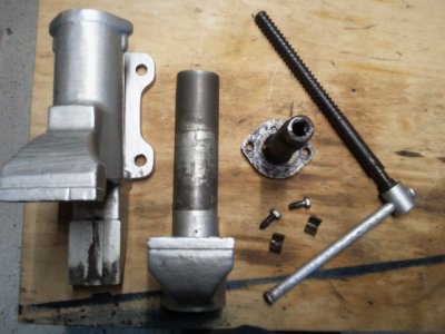

Voor iedereen die ook zo'n onverwoestbare bankschroef hebben, hier een foto van alle onderdelen van de LES Schraubstock 80:
Daarop is heel goed te zien, WAAROM de bankschroef zo slecht over zijn rail gleed: er zitten lakresten op. Kennelijk ben ik te snel geweest met het monteren van de bankschroef, en is bij in- en uitdraaien lak op de binnenbuis gekomen. Het is wellicht niet véél, maar vormt toch genoeg dikte om het schuiven te bemoeilijken. Op de rails van de basis lijkt het zelfs zo te zijn dat deze geheel werd meegeschilderd :eek: tja.....
Oplossing: alle delen die moeten schuiven gereinigd en door schuren ontdaan van de lakresten. Vervolgens alle schuivende delen ingevet met constentvet voor een goede permanente smering. En inderdaad, het geheel schuift weer in- en uit alsof hij gisteren pas uit de fabriek is gekomen ! Als je hard kan blazen...... hahaha.

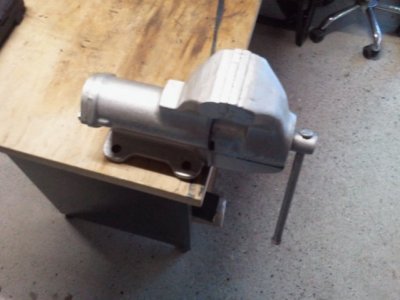

Hier nog een foto van de bankschroef in volle glorie op de werkbank, klaar voor zwaar werk !
