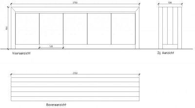

Hallo Allen,
ik ben van plan een dressoir te maken waarin ik eiken houten balken wil gebruiken, die ik aan elkaar lijm.
Echter heb ik zo mijn twijfels of het hout dan nog wel voldoende speling heeft om te kunnen werken.
Het gaat om balken van 80mm bij 80mm en 150 lang, dat is de boven kant, die ik vervolgens in verstek verbind aan de zij kanten (die teven de poten vormen).
Zijkanten ook van balken van 80mm bij 80 mm. Doel is om alles zo'n 480mm diep te krijgen. Dus het zullen 6 balken van 150 lang naast elkaar worden, voor de boven kant.

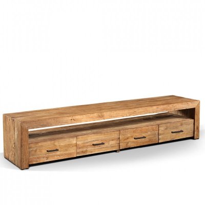

Inspiratie:
Wat denken jullie?

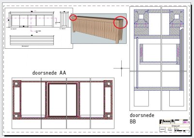

Smaigel,
Volgens mij zal dit enorm zwaar zijn qua gewicht.
Wat ik met mijn leerlingen doe is de zijkanten en bovenblad hol maken, maar wel het uitzicht geven van zware balkjes.
Door breedte verbindingen toe te passen Kandit lukken, maar vraagt wel veel werk.
Ik heb een jaar of twee geleden, kan ook drie zijn zo'n dressoir gemaakt.
Ik zal eens zoeken of ik dat nog in het archief van mijn school terug kan vinden.
Mocht het zo zijn, dan laat ik u iets weten.
Ik heb voorlopig iets terug gevonden op mijn pc.
Het zijn printscreens dat ik genomen heb van een powerpoint voorstelling van deze leerling geweest.
Hopelijk ben je hier al iets mee.
Er zit hier en daar een foutje in de perspectief. de verstekken zijn niet correct aan de bovenkant.
De rode cirkels geven de fout aan.
Ik zal volgende week nog eens verder zoeken op school.

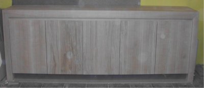

Deze foto is wat onscherp. Komt ook van een powerpoint voorstelling.
