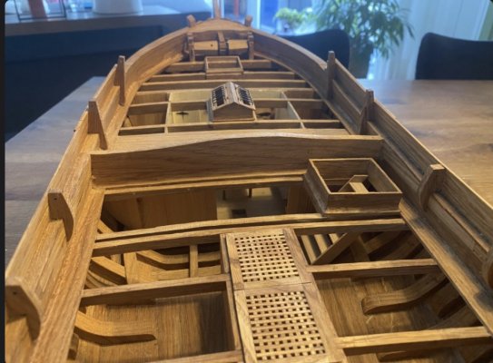

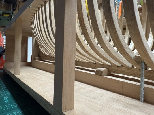

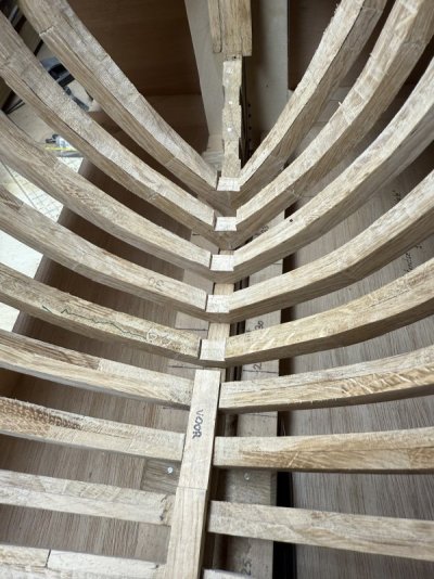

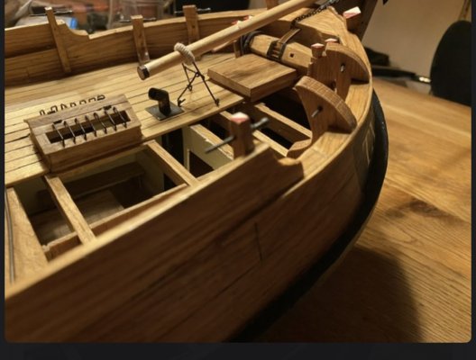

Heb een aantal filmpjes van die Pégas gezien. Erg mooie machine! Heb aan Jarno ook even geleden een paar foto’s gestuurd van hetgeen ik maak. Dit om een idee te geven. Onderstaand een paar foto’s

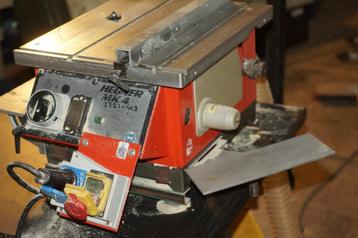

Kijk nou:
Weet niet of het aan je eisen voldoet qua wat-ie aankan qua afmetingen
Maar is een kwaliteitsmachine waar tot nu toe weinig op geboden wordt.
Moeite van het uitzoeken waard
Werk al jaren met een nog oudere MK4 dan hier wordt aangeboden en zeker gezien wat je er mee maakt een heel serieuze machine.
Alleen een zaaghoogte van iets meer dan 30 mm is dan net te weinig begreep ik?

Wat een details ook! Echt mooi gemaakt, dit vraagt de zoveel precisie. Knap gedaan.
Dankjewel voor dit mooie compliment!
Wat een prachtig project! Daar zit nog wel wat uurtjes werk in gok ik zo.
