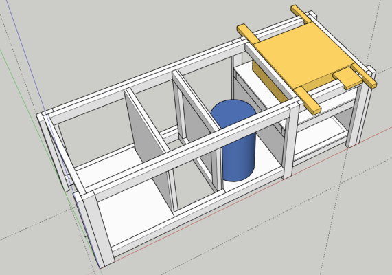

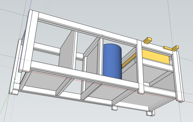

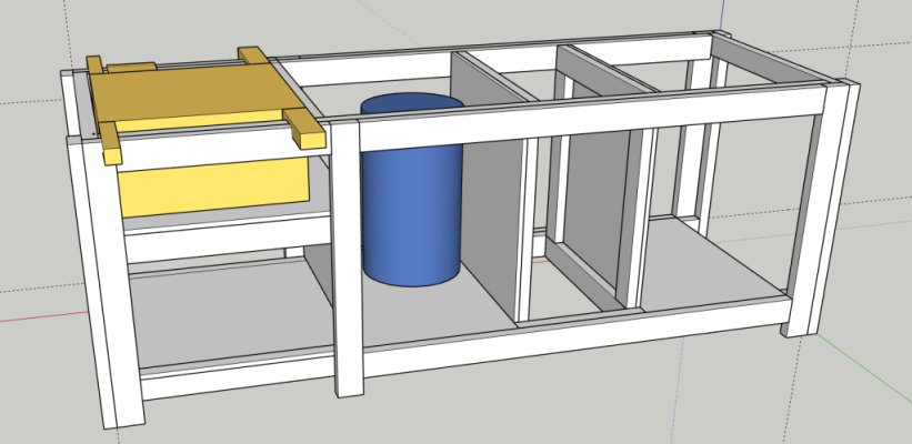

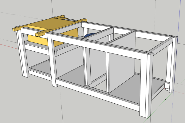

Mijn allereerste (echte) werkplaats heeft natuurlijk een fatsoenlijke, toekomstbestendige werkbank nodig. Eerder volstond een oude keukentafel van Ikea nog wel maar die ben ik nu wel echt ontgroeid.
In de bijlages zit een screenshot van de bank en de sketchup files van de huidige staat. De maten van het hout kloppen nog niet helemaal want ik twijfel nog over het te kiezen hout maar kwa plaatsing en inrichting zal dit het ongeveer wel worden. Het gele object is de zaagtafel en het blauwe object is de stofafzuiging.
Onder de zaagtafel komen wat vakken en/of laden om zaaggerelateerde spullen in te leggen. In het midden van de tafel, tussen de opstaande schotten komen 2 ladenkasten. Aan het einde twijfel ik nog een beetje, voor nu denk dat ik er een paar open planken in maak waar ik gemakkelijk spullen op kan leggen en onderin wat gereedschap in kwijt kan. In de toekomst ga ik wil ik in een hoek een tafelfrees plaatsen. Er lijkt ook nog wat ruimte naast de stofafzuigen te zitten, wellicht dat ik daar een paar balken plaats zodat ik daar lijmklemmen kan ophangen.
In het ontwerp zit bij de poten wat extra ruimte, ik wil daar deze constuctie voor gaan gebruiken.
Dit is in grote lijnen mijn idee voor de werkbank maar ik twijfel toch nog over een paar zaken:
1) in het ontwerp zijn allerlei balken geplaats en die wil ik gaan verlijmen en schroeven, heeft het veel toegevoegde waarde om deze verbindingen uit te breiden met halfhoutse hoekverbindingen? Ik wil natuurlijk niet dat de hele tafel heen en weer schud tijdens het schaven en in het huidige ontwerp is er niet echt een plek voor een diagonale balk om die klappen op te vangen.
2) Het type hout voor het werkblad moet nog gekozen worden. Het plan is om er een paar T-tracks in te monteren dus ik neig momenteel naar Multiplex, Betonplex en full colored MDF. De verschillen tussen de materialen zijn wel te vinden op het internet natuurlijk maar het is voor mij lastig in te schatten wat de gevolgen zijn mbt 'het zijn van een werkblad'. Heeft iemand ervaring met deze materialen? Ik begreep ook dat niet alle materialen even geschikt zijn voor dogholes, weet iemand toevallig of dat voor deze varianten van multiplex? Of heeft iemand anders een beter alternatief voor een vergelijkbare prijs?
3) Momenteel is mijn garage niet optimaal geisoleerd, met name de vloer. Dat zijn klinkers en zo als nu met de vele regenval komt t water wat omhoog en wordt t vochtig. Karton en stof hebben daar last van maar op ijzer e.d. heb ik nog geen sporen gezien. Dat komt waarschijnlijk omdat er genoeg tocht door de garage trekt. Is het een goed idee om voor de werkbank geimpregneerd hout te gebruiken? Of is dat zonde van het geld en kan ik beter de tafel altijd van de grond tillen (mbv wielen, niet ingetekend) om zo de poten droog te houden?
4) Het ontwerp is nu 1 meter breed en iets van 2.77m lang. Heeft het veel toegevoegde waarde om dit naar 1.20m breed te brengen of is dat in de praktijk overbodig/onhandig?
Graag hoor/lees ik jullie feedback op dit project, ook al is het mijn eerste project... dont be gentle... ik ben hier om de leren :)
Bedankt voor het lezen!
Thomas

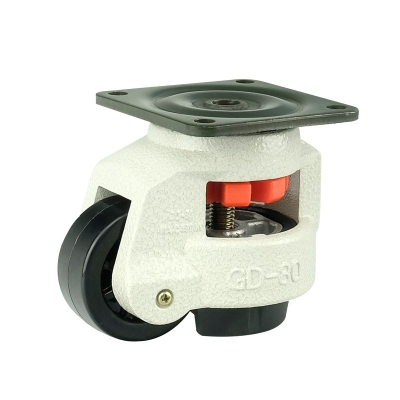

Klopt, maar ik heb daar nog geen problemen mee ondervonden. Er bestaan ook wielen die compleet wegzakken bij niet-gebruik. Kijk maar eens op de site van Paoson. Die maakt daar graag gebruik van. Geen idee waar ze te koop zijn, maar ik heb niet het idee dat het goedkoop zal zijn.

Volgens google image search zijn dat "CasterHQ - Retractable Leveling Machine Casters", beetje onduidelijk of het echt van CasterHQ is gezien ze er ook van Homtone zijn, 4 voor 50,00 amazon. Dit ga ik wel serieus overwegen want dat lijkt me ongeveer even duur als mijn eerdere oplossing.

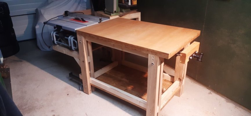

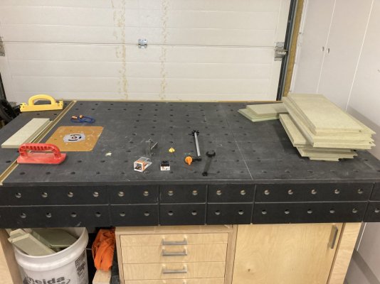

Haha lijkt ongelofelijk veel op mijn eerste werkbank. Het topblad had ik van betonplex gemaakt. Heb er later een bankschroef opgemaakt. Maar hij heeft nooit echt goed gewerkt. Kennelijk is werkhoogte een ding. Maar wist ik veel. Nogmaals was mijn eerste werkbank. Ben nu op het punt dat ik afgelopen zomer een schuur heb gebouwd. Nu de inrichting nog. (+nieuwe werkbank) natuurlijk..

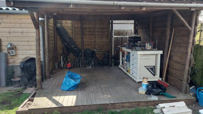

Ja het is wel een beetje een leerproces denk ik. Ik ga de moravian workbench bouwen van het wood by Wright YouTube kanaal. Zowiezo ben ik 1,90 dus moet de nieuwe werkbank iets over de meter hoog worden. Nu was hij 90 cm geloof ik. Daar kan ik niet prettig aan werken. Paul sellers ( ook een youtuber) had een hele mooie video over ideale werkhoogte. Heel veel van opgestoken..

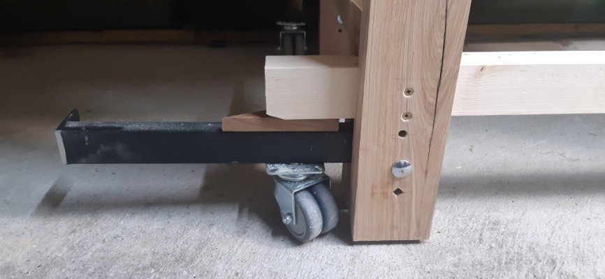

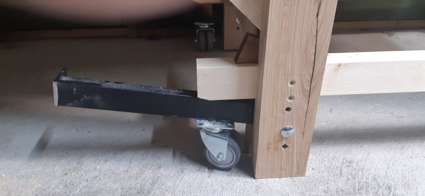

Onlangs ook een werkbank gemaakt. Ik heb er bewust voor gekozen om er niet aan te werken als het op wieltjes staat, bij het schaven of zagen heb je toch meer stabiliteit als de bank op zijn poten staat. Wieltjes besteld bij Zwenkwiellen.nl en gebruik gemaakt wat ik had liggen (koker profiel dat tussen de dubbele poten paste). Voet op het eind zetten, blokje hout ertussen en rijden, werkt prima voor mij. Heb voorlopig alleen 2 wieltjes onder de zware zijde, de kant waar de zaagmachine staat. Kan de andere kant gemakkelijk beetje optillen en aan de kant rollen.

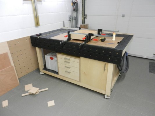

Bekijk bijlage 139651

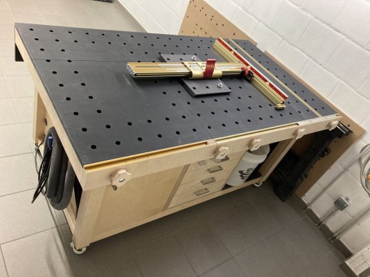

Ik gebruik al jaren soortgelijke wielen en ben er zeer tevreden over. Hou er rekening mee dat je werkbank een serieus gewicht zal krijgen. Mijn werkbank is een beetje een mix van paoson en hooked on wood, is 1m op 1.8m en weegt leeg al zo'n 250kg.
Die van jou wordt nog een heel stuk langer, naar mijn inziens denk ik dat je dan beter afbent met 2 modules. Een kleine voor je zaagtafel en dan een grote als werkbank. Niets vervelender als je op je werkvlak bezig bent iets te monteren als je er dan achter komt dat je nog iets moet zagen en dan alles moet verleggen om toch die zaagsnede te kunnen maken. Dan is het makkelijker om enkel uw zaagtafel wat achteruit te rollen tot je plaats genoeg hebt.
Voor je frame kan je ook multiplex gebruiken. Dit hout leeft niet en kan je een zeer rigide constructie mee bekomen.
Werkblad van mij is zwart mdf die geolied is, ben ik zeer tevreden van. Lijmresten laten zich gemakkelijk verwijderen en kan je zelfs makkelijk afnemen met een vochtige doek.
