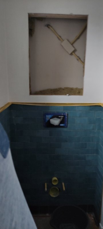

Is dit een reactie op mijn post? Ik heb het niet over lijmen gehad. Ik heb de plaat wel vastgeschroeft aan het frame.
Wat betreft de.noodzaak. Ik heb de tip om het op deze manier te doen gekregen van twee ervaren bouwvakkers.
Daarbij stond een van mijn frames op een nehobo verdiepingsvloer dat voelde inderdaad niet stabiel aan na montage met pluggen en bouten in de vloer.
Wat hier ook meespeelt is dat ik .niet slechts een toiletombouw.maakte maar een complete valse wand , zie foto. Ik weet niet hoe dit bij Ts is.
