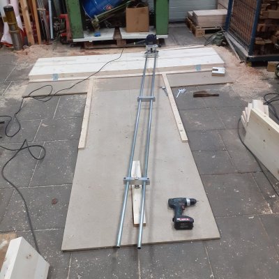

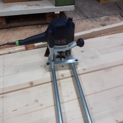

Ik heb een 2e werkstuk gemaakt.
De passer heb ik veranderd in een stabiel frame van 2 stuks 22mm verwarmingsbuizen
die op afstand gehouden worden door 3 aluminium beugels.
Een van die beugels aan de voet van de Festool freesmachine bevestigd.
En opnieuw gaan frezen met een HSS-Co 3-snijder, 12mm, 110mm lang uit de metaal.
Al snel bleek dat de lip aan de zijkant van de voet niet haaks staat op de voet.
Teleurstellend voor een Festool freesmachine van ruim € 500.
Dus die ruimte opgevuld totdat ie wel haaks stond en verder gefreesd.
Eerste 40mm gaat goed en dan merk ik dat de frees zijn spanen niet meer goed kwijt kan,
ondanks dat de frees schuin geslepen is en zijn spanen naar boven brengt.
En beneden de 60mm gaat het dan fout, frees wordt te warm, verliest scherpte, etc.
Het werkstuk is toch gelukt, onderin wat ruw maar dat schuur ik weg.
Als ik het een 3e keer zou doen zou ik zeker een VHM 2-snijder nemen.
VHM omdat die beter tegen de hoge temperaturen kan
en een 2 snijder omdat die meer ruimte heeft voor de spanen.
Passer van verwarmingsbuis en zware aluminium tussenstukken is echt een succes.

Je hebt een heel kunstwerk gemaakt. Ik gebruik een m8 draadeind door een van de gaten van de geleider. Voor kleine cirkels heb ik een passerpunt die op het draadeind past. Voor grote cirkelbogen gebruik ik een stukje as van ik denk ikea. Past in een gat van 12mm en halverwege zit er haaks een m8 draadgat in. Moertje er achter om te borgen. Je draaipunt lijkt gecentreerd te zitten ten opzichte van je werkstuk. Kan je dat niet simpel omkeren en de rest vanaf de andere kant frezen?
Jan van Berkel
26 okt 2012
267
22
uden
Ik ben ook begonnen met een passer van 2 M8 draadeinden maar met 2 x 3 stukken van 1 meter achter elkaar
zwabbert dat alle kanten op. Ook de bevestiging in de voet van de Festool is lastig.
Nu zit er een zwaar aluminium blok tegen de zijkant en kan ik het afstellen.
11.651
4.516
Ja, je moet een draadeind strak trekken, maar ik had er verder geen problemen mee. Het vastzetten in de voet is een kwestie van het borgboutje aan draaien. Net zo als bij de gladde stangen. Je hebt je passer vast gezet op het m6 gaatje van de fijn verstelling?
