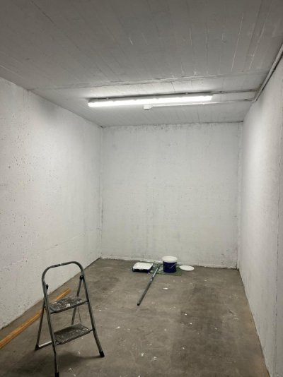

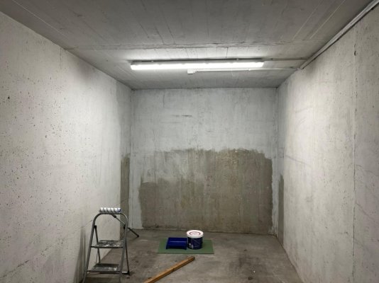

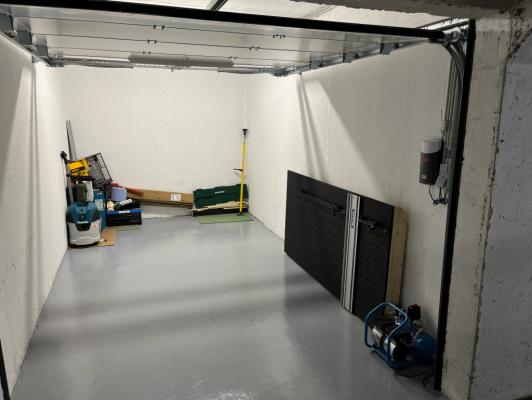

Een kleine update. Vandaag een eerste laag verf op de muren gezet. De beton is best poreus en je ziet ook veel gaatjes, maar vind het de tijd en en energie niet waard om deze op te stoppen. Op zich al tevreden dat de muren nu wat frisser zijn.
De vloer ga ik waarschijnlijk met twee componentenverf doen.

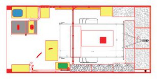

Omdat ik zeer klein woon (helaas is het niet anders) heb ik een garagebox gehuurd met stroom :)
Ik moest hierin wat opslag kwijt, een aanhanger en dan nog liefst een kleine werkplaats.
Wat ik gedaan heb is alle kasten 50cm diep gemaakt en op wielen gezet.
Hierdoor kan ik het voor/achter de aanhanger zetten als ik de werkruimte wil gebruiken.
Moet ik met de aanhanger naar buiten dan gaat alles aan de kant en past de aanhanger er net tussendoor.
Zoiets zou je ook met de auto kunnen doen.
Auto buiten - dan lekker de kasten/tafels zo neerzetten dat het fijn werken is.
Auto moet naar binnen - even alle kasten/tafels naar de zijkant duwen en auto ernaast zettenIndeling garagebox.jpg
Hier staan bij mij dan de zaagtafel/freestafel, een uitvoertafel, een boorkolom, afzuiging en een smalle ladekast voor schroeven etc.
Het past allemaal net maar ja, beter een beetje ruimte als geen ruimte.

Dat ziet er als een heel fijne ruimte uit. Ik heb helaas rond mijn wagen onvoldoende plek om verrijdbare kasten van enige grootte te plaatsen.
Wimpie33
13 aug 2013
En wat ik dus klein vind zijn anderen heel blij mee. Zo zie ja maar dat de maat van de werkplaats niet uitmaakt zolang je er zelf maar tevreden met bent.
Misschien voor de auto iets maken? Dan zou je de auto iets naar buiten kunnen zetten als je er wil werken.

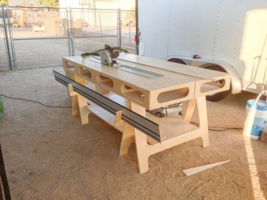

Eerder in soortgelijke situatie een klusruimte gehad. Hiervoor een variant van een ron paulk werk tafel gebouwd van 15 mm populieren multiplex, hij bestaat uit 2 helft en is hoog genoeg voor de grote lijmpotten. Het is tot nu toe het beste bouwsel geweest. lengte 200 cm 2x breedte 50 cm en 27 cm hoog. Later nog eens zoiets gebouwd van zwaarder multiplex bestaand uit 1 deel ( deze laatste tafel is niet te tillen.. )De eerste tafel is dat wel en loop je alleen mee een vaste trap mee op en af. De schragen zijn metalen hoogte verstelbaar , deze heb ik moeten verlagen. De schragen vallen in een notch waardoor de tafel stevig staat . met wat puzzelen kan deze maatvoering uit precies 3 platen zonder restafval. ( er zitten dwarsschotten in) Met de 2 meter zijn ze in een redelijke auto gemakkelijk te vervoeren.. Bij opruimen de twee delen vertikaal tegen de muur met een voet afdruk van 2x 50x27 cm of ophijsen tegen het plafond.
De kracht van deze deze tafel is dat deze een ''ondertafel '' heeft, wat zeer prettig is bij werken op deze tafel in een kleine ruimte.. , met zaaglineaal meerder platen op deze tafel opgezaagd.
