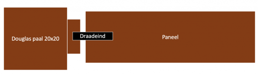

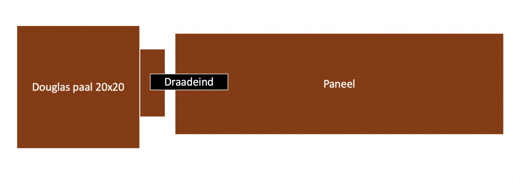

Ik zit nu aan onderstaande constructie te denken. Een lat tegen de Douglas paal aan monteren en een draadeind in de lat en in het paneel. De panelen onderling vervolgens met een lat verbinden zoals bij oa de shutters een paar berichten eerder. Wat denken jullie van deze constructie?

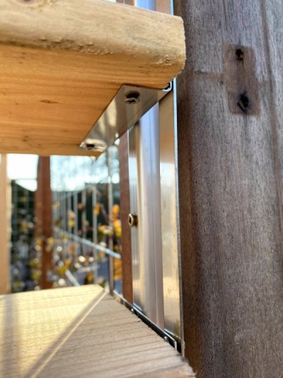

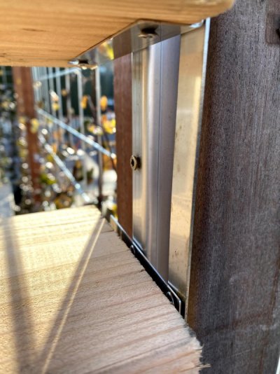

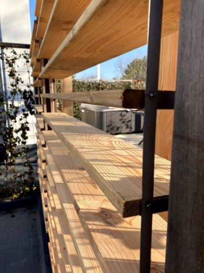

Dit kwam ik laatst tegen bij een huis hier in de buurt. Als ik het zo zie, lijkt het op het FlexFence systeem. Je zou het zelf kunnen maken, maar ik vraag me af of dat niet erg veel tijd kost en mogelijk ongeveer even duur uit zou vallen. Het draaide in ieder geval erg mooi.
het is mij nog niet duidelijk waar je die louvrepanelen wil
op het dak of in de wanden ?
op jouw voorbeeldfoto in #1 zitten die op het dak, denk ik
je kan de panelen inderdaad met een lat verbinden
bekijk dan hoe ze kantelen, want de lat mag dat niet hinderen

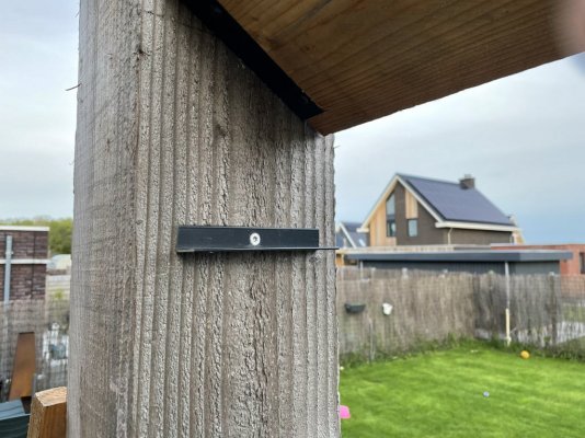

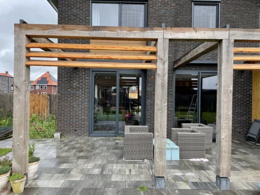

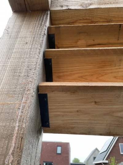

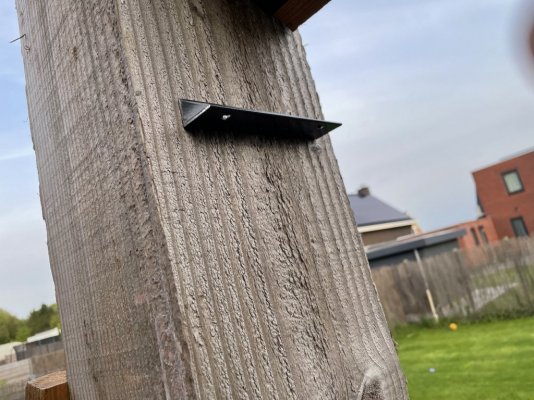

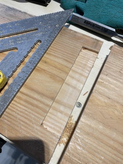

Nogmaals dank voor alle inspiratie. Uiteindelijk is dit het eind resultaat geworden. Ik heb gekozen voor aluminium hoekprofielen in dezelfde kleur als de kozijnen van de woning en geleiding van het zonnescherm (ral7016). De Douglas planken heb ik ingefreesd zodat de profielen er mooi verzonken in liggen. De profielen heb ik in het midden met 1 schroef vastgezet zodat ze nog kunnen kantelen. Ik denk dat ik ze uiteindelijk weinig verander, maar voor als ik het wil is het nog wel mogelijk om te kantelen. Hieronder enkele foto's:

hoe hou je die in een bepaalde stand ?
ze draaien los van mekaar ? (wat op zich geen probleem is, omdat er slechts 3 per groep zijn)
Met een geodriehoek, winkelhaak oid. Ik zit er ook aan te denken om heel subtiel een aantal markeringen aan te brengen. Maar eerst eens zien of ik ze überhaupt nog ga verstellen, ik denk dat dit niet vaak is.
