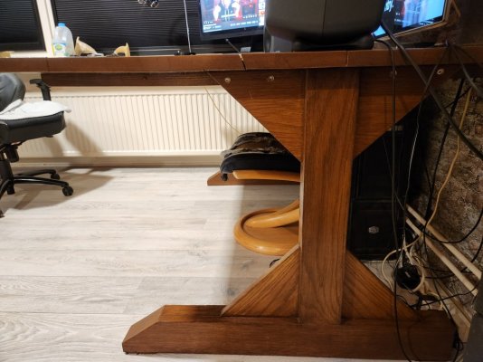

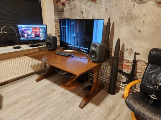

Ik werk als laseroperator in een fabriek en mijn enige ervaring met houtbewerken is dat ik een eiken bureau heb gebouwd zo'n 15? jaar terug. 153x106 cm blad.

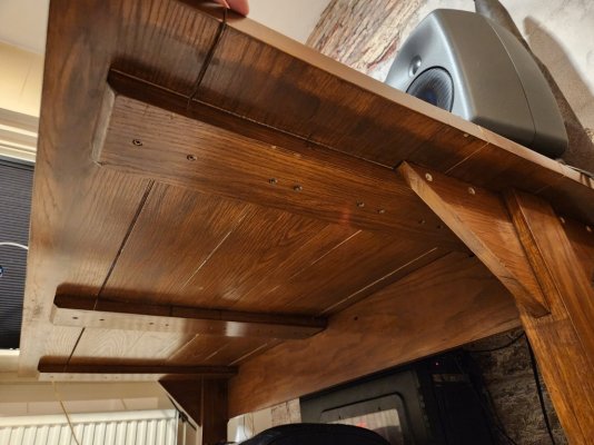

Voor mijn PC setup / battle station. Zoals je op de foto's ziet zitten er wat scheuren etc in, achteraf gezien had ik niet die dwarsbalken eronder moeten schroeven wat het tafelblad een beetje uit elkaar heeft getrokken maarja. (ligt normaal ook een gigantische muismat op mijn bureau)
Ik heb ondertussen al geleerd dat houtlijm sterker is dan hout als je de hout fibers parallel aan elkaar lijmt, maar daar hield ik 15 jaar geleden nog geen rekening mee.

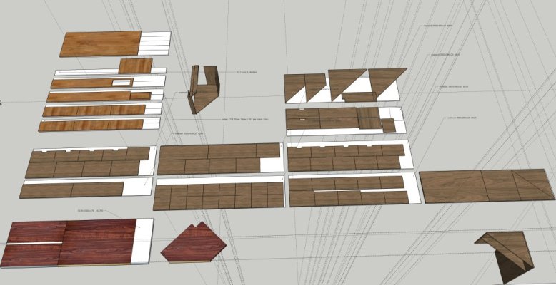

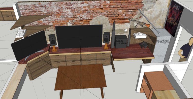

Nu ben ik een stuk ambitieuzer geworden voor mijn volgende battle station, en heb ik al wat bij elkaar getekend.

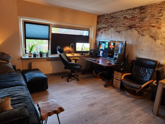

Wil mjin huidige 55" oled als secundaire monitor gaan gebruiken en dan een 77" oled als hoofd monitor. Zoiets ben ik dus van plan: links een hoog tv meubel voor mijn secundaire tv die over de vensterbank heen schuift, dan 2 iets lagere tv meubels (~73cm hoog) voor het hoofd scherm.
Ik zet mijn huidige bureau dan in het midden van mijn kamer zodat ik makkelijk een goede kijkafstand kan instellen (ik vind zelf een kijkafstand die ongeveer hetzelfde is als het schermdiagonaal wel prima voor gaming en films).

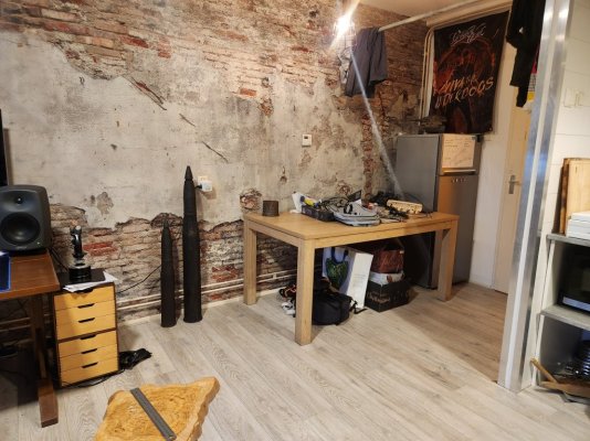

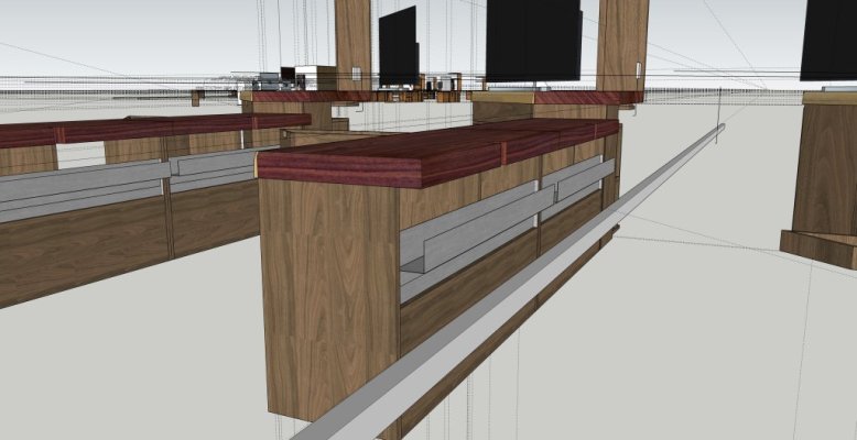

Zoals je misschien kon zien lopen er verwarmingsbuizen langs mijn muur en kan ik mijn meubels dus niet strak tegen die muur aan zetten. tenminste niet op die hoogte. Dus vandaar dat ik ze zo getekend heb dat ze alleen aan de bovenkant strak tegen de muur aan zitten, met een kabelgoot van 8cm diep eronder. Er zit geen achterplaat tussen de kabelgoot en het tafeloppervlak, dus als je 1 van de bovenste lades er uit haalt zou ik dan zo bij de kabelgoot moeten kunnen.
Ben overigens niet van plan om ladegeleiders of wat dan ook te gebruiken, die lades worden gewoon een houten doos die ik een andere houten doos in schuif. Hoeft van mij niet super soepel te gaan ofzo. Als t maar mooi is.
Mijn tv meubel is nu 50cm diep getekend, wellicht zal ik daar nog een paar cm vanaf kunnen halen maar niet veel iig, misschien hou ik het zo.

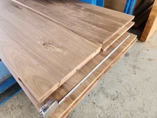

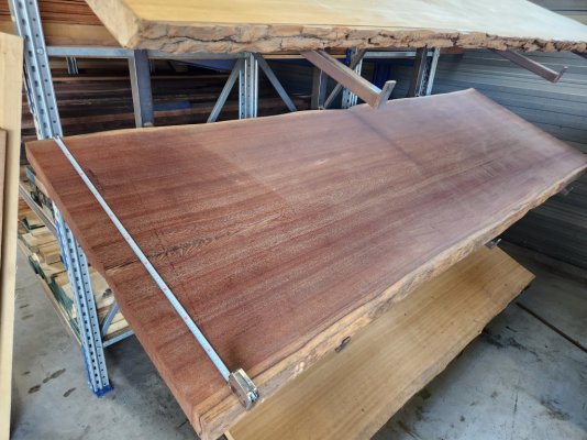

Ik ben naar een houthandelaar in de buurt gegaan - hout exclusief in waddinxveen- , en ik vond die walnoot platen wel mooi. En die ietwat rode houtplaat van 7cm dik ook (€1700). Alleen die walnoot platen daar zijn 266 euro per m2. Een plaat van 300x80x2 cm is dan zo'n 639 euro.
Een poging van mijn om de kosten een beetje in te schatten, walnoot vooral ingedeeld in platen van 300x80x2cm:
Heb het nog niet exact berekend maar ik zal er richting de 10 nodig hebben voor wat ik wilde bouwen. Da's dus al €6400 aan walnoot. Plus 1700 voor die rode plaat. En dit is nog niet eens alles wat ik wil bouwen.
Maar aangezien mijn netto waarde minder dan 30k is en ik in een sociale huurwoning woon is €10.000 uitgeven aan hout misschien een beetje te veel van het goede. Toch nog verleidelijk omdat ik simpel ben en dit nu de grootste prioriteit in mijn leven heeft o_O

* Zou ik die walnoot nog moeten olieën? Wordt die dan een stuk donkerder of?
* is 266 euro per vierkante meter een normale prijs voor mooie hardhout platen van 2 cm dik?
* Hebben jullie advies voor houtsoorten en waar ik die zou kunnen kopen? Wellicht goedkopere die er wel mooi uitzien?

Bonusfoto van mijn tv meubel tekening waar je het gat aan de achterkant kan zien waardoor de kabelgoot nog bereikbaar is:

welkom hier, dat zijn leuke en ambitieuze projecten die je op stapel hebt staan!
gezien je ervaring met het eiken bureau en dat je er nu een hoop geld tegenaan wil gaan smijten, zou ik je inderdaad aanraden om hier voldoende vragen te stellen. wellicht krijg je betere antwoorden als je stapje per stapje werkt ipv zoveel vragen in 1 keer.
als ik het goed zie zijn die walnoot platen verlijmde panelen. die zouden stabiel moeten zijn, wat wil zeggen dat ze niet snel krom trekken maar wat niet wil zeggen dat ze niet smaller/breder worden afhankelijk van de luchtvochtigheid. daar ga je sowieso rekening mee moeten houden in het ontwerp (anders krijg je hetzelfde als met je eiken bureau).
als je in massief walnoot wil werken en beperkt bent in machines om zelf ruw hout te verzagen, schaven en samenstellen, is dat een goeie keuze.
die 266€/m2 is stevig maar ook niet van de pot gerukt. ruw Am.noten mag je 5.500-8.000€/m3 tellen. de platen zijn 13.300€/m3 maar je moet bedenken dat ze van ~1,5x zoveel ruw hout vertrokken zijn en er uren werk in zitten.
die zijn in principe per m2 niet duurder als ze breder zijn maar wel als ze langer zijn. panelen van 3m in stukjes van 40-50cm gaan zagen is dus een dure keuze.
die “rode plaat” lijkt mij een boolplank van een mahonie-achtige (sipo, sapele, …), redelijk dicht bij het hart, dus relatief kwartiers. als je die in 1 stuk houdt, zou die desalniettemin toch kunnen gaan vervormen. ik schat die plank 2,5m x 1m x 7cm. die zal dus 140kg wegen.
beide ga je moeten oliën (of wat anders). ter bescherming maar ook omdat de prachtige tekening dan pas mooi uitkomt.
het Am. noten gaat dan warmbruin met zwarttonen worden, met een afwisselende tekening. het rode hout wordt warmbruin met roodtonen met rechte lijntekening. of die 2 mooi bij elkaar passen is een kwestie van smaak, ik vind persoonlijk niet echt
