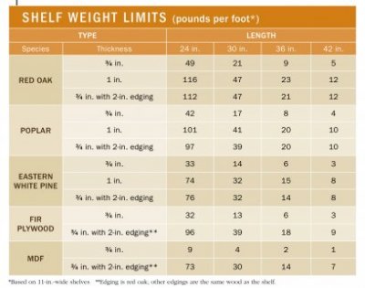

Hier trouwens wat kentallen om de maximale lengte (of dus het aantal steunpunten) te bepalen voor je planken, afhankelijk van de soort belasting:
met:
1 lb= 0.45359237 kg
1 foot = 0.3048 m
1 in = 25.4 mm
