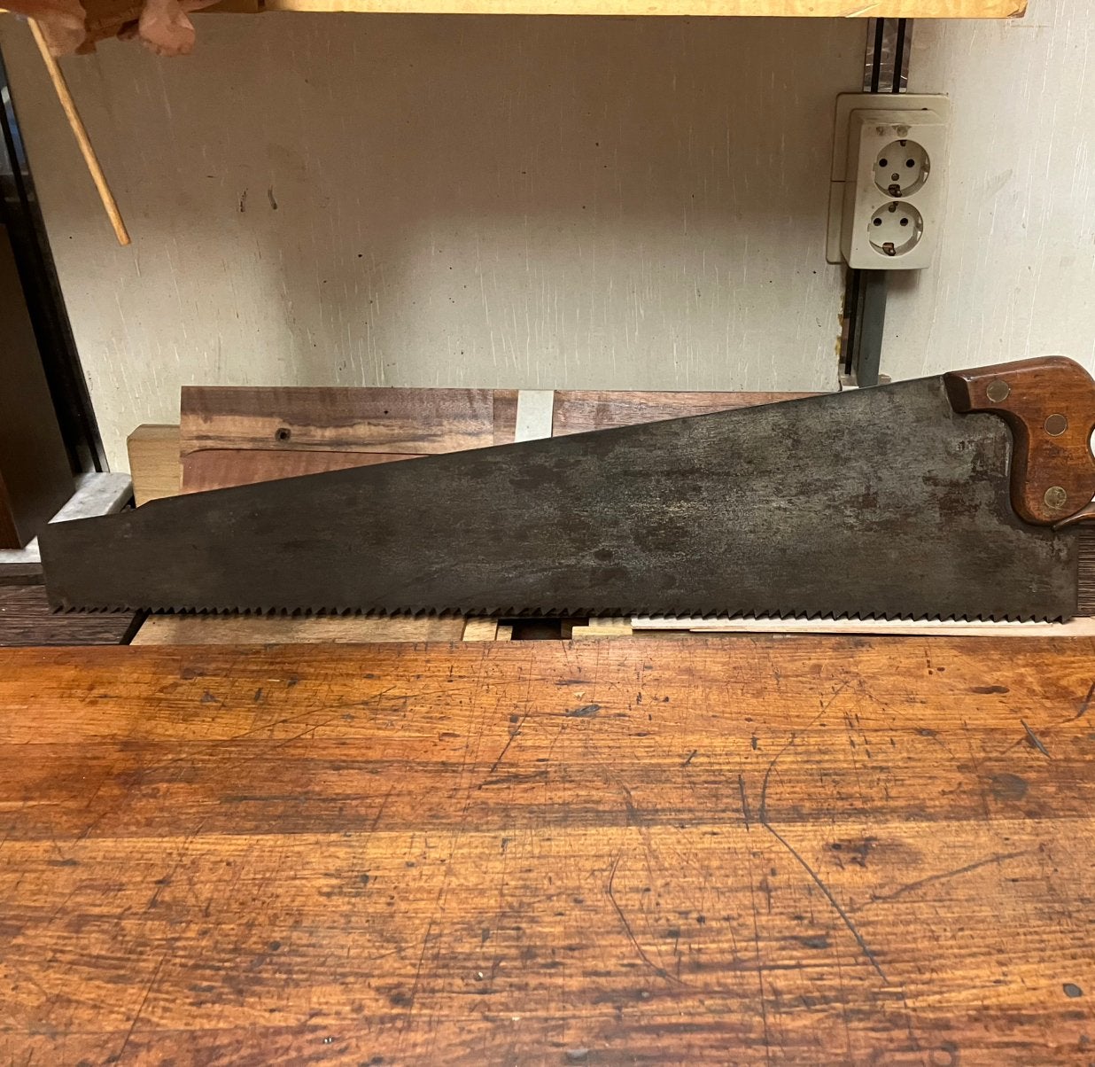

Advies aankoop schulpzaag
w00t
11 aug 2016
121
36
Ik heb het niet voorgesteld, ik heb alleen het plaatje erbij gezocht omdat ik het helemaal niet kende. Was n.a.v. de uitleg van @John1969
