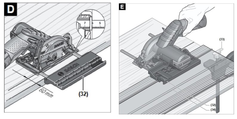

@klaas0639 @Rizz
Volgens mij gebruik je gewoon de bijgeleverde zijaanslag als adapter voor gebruik op de FSN
je moet dan dat ding omdraaien.
zo lees ik het in elk geval in de manual:
In beide foto's zie je dat het zooltje hetzelfde nummer (nummer 32) meekrijgen.
pagina 4 en 5
Let hierbij even op dat je adapter gebruikt aan de andere kant van de FSN, dus niet aan de zijde met de splinterstrip. Dit voorkomt (denk ik) dat je met de 12-26 je strip beschadigd die gekalibreert is op je invalzaag.

@klaas0639 @Rizz
Bekijk bijlage 169043
pagina 4 en 5
Op plaatje E zie je dat je de liniaal omgekeerd moet gebruiken. Dus niet langs de splinterrand moet zagen, maar aan de "achterkant". (Tenminste, zo interpreteer ik die afbeelding.)
Goede toevoeging!
ook wel logisch want die splinterstrip is gekalibreerd op je andere zaag :)
maar het blijft dat de meegeleverde adapter dus ook de FSN adapter is door deze op zijn kop te gebruiken.

Jazeker het werkt en handiger dan de meegeleverde geleider (item 32) .
