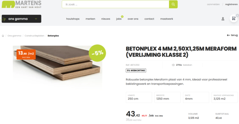

Hier hebben ze ook 4 mm betonplex.
Is niet bepaald goedkoop trouwens (4x zo duur als populieren multiplex van 4 mm dik). Dan pak ik liever even de verfspuit. Scheelt een hoop centjes.

Op diezelfde site. Zie
Betonplex 4 mm (hebben ze maar in 1 soort) = €45,90 m2
Populieren multiplex B/BB 4 mm (ze hebben ook 3 mm, maar ik wilde de vergelijking niet teveel scheef trekken) = €11.39 m2
Vandaar mijn opmerking over 4x zo duur.
Ik ga er vanuit dat de meeste forumleden niet zakelijk inkopen, dus vandaar de prijzen inclusief BTW.
