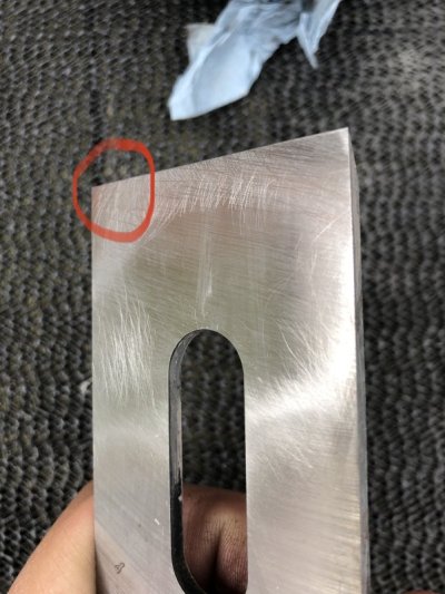

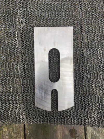

Ik probeer al een tijdje mijn Kunz nr.4 schaafbeitel scherp te krijgen, maar ben nog steeds niet helemaal tevreden.
Nu nog een poging aan het doen en ben begonnen met de basis, het vlak krijgen van de achterkant. Heb gisteren mijn diamant slijp/wetsteen binnen gekregen, dus vanochtend gelijk aan het werk gegaan. Ik ben al zeker een half uur bezig maar krijg het stukje links bovenin op de foto niet vlak (hopelijk te zien op de foto)… toch maar verder gaan of maar de ‘ruler trick’ proberen? Het liefst wil ik het voor mekaar krijgen zonder de 'ruler trick.'

ik heb nog even een duidelijkere foto gemaakt…

De achterkant van een schaafbeitel vlak je zodat de dekbeitel goed aansluit. Dus alleen de eerste 5 mm hoeft vlak te zijn. Je kan nog even volhouden of eens kijken wat de rulertrick voor je kan betekenen.
Biedt dat geen uitkomst dan kan je altijd nog verder gaan met het vlakken.

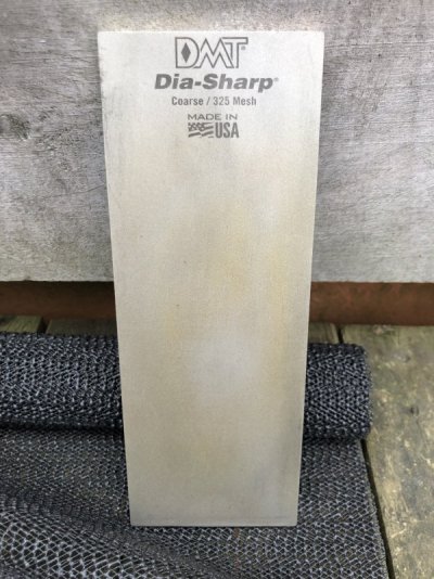

Je schrijft dat je niet tevreden ben over de scherpte. Rob Cosman heeft in een video een vergelijk gemaakt tussen slijpen met 3000 en 6000 grit. En afwetten van de snede met polijstpasta scheelt ook. De DMT op de foto is 360 grit; ik neem aan dat je de beitel slijpt met fijnere slijpstenen.
Wat mij hielp is om de snede te bekijken met een vergrootglas, dan zie je goed of er nog ergens een braampje aan hangt.

Het wetten van de beitel doe ik verder met een Cocitule dubbelzijdig 1200/4000. Maar die kon ik voorheen niet vlakken, vandaar dat ik de diamant slijpsteen erbij heb gekocht. Stroppen heb ik de laatste keer niet gedaan… zal dat ook nog proberen, dankjewel voor de tip!

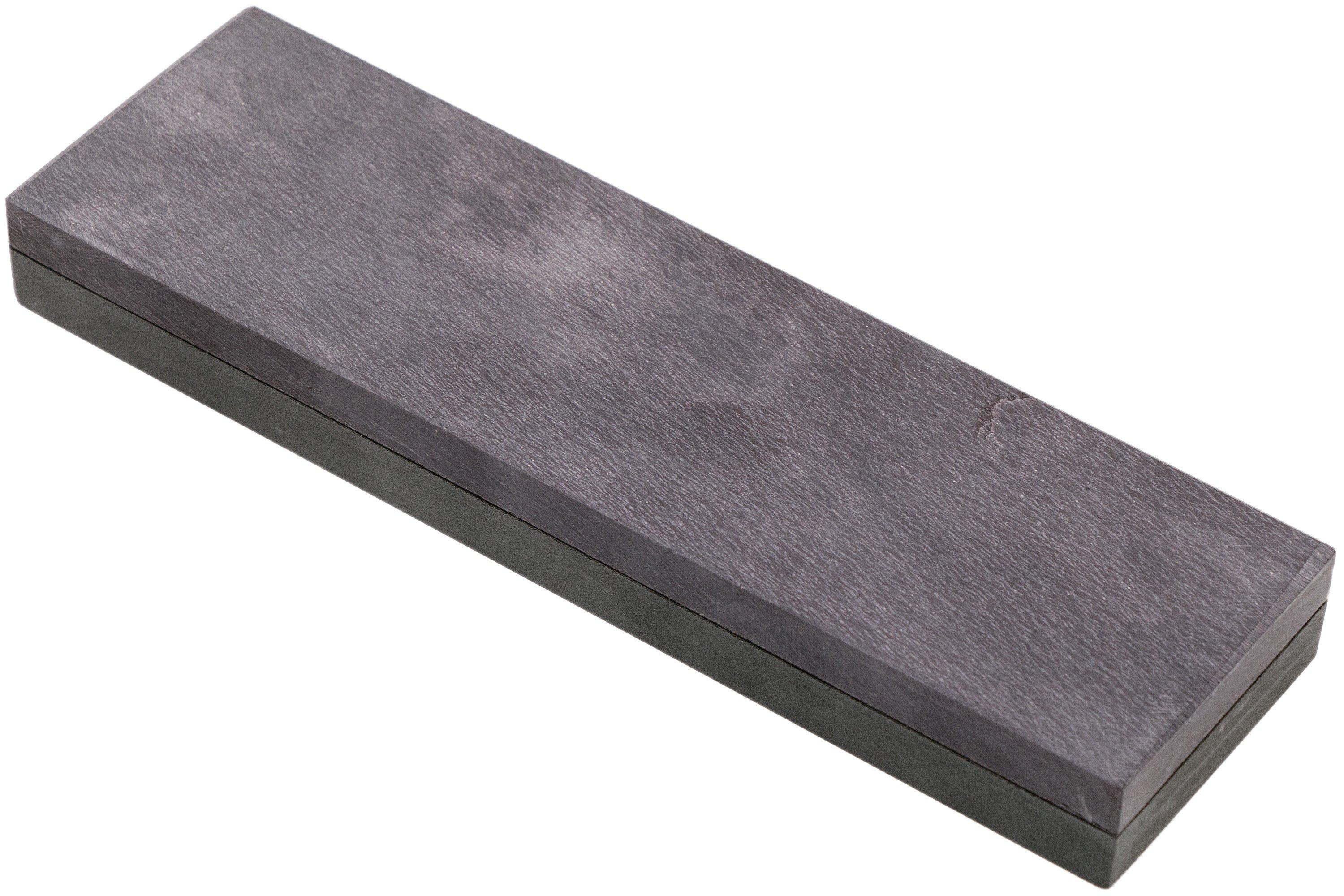

Je stappen zijn ook te groot. Een cotticule is om af te werken, de laatste stap. Volgens mij is het ook geen echte cotticule want daar wordt geen grid opgegeven.
Dat weet ik wel zeker, want een couticule is een natuurlijke steen en heeft geen twee zijdes met verschillende grits. Bovendien is een couticule een heel fijne steen voor afwerking, ter indicatie vergelijkbaar met minimaal grit 4000 van een synthetische steen.

Bedankt voor de tips! Deze steen heb ik:
Tja. Niet alle info van kato is even betrouwbaar - ook al ben ik over het algemeen wel tevreden over aanbod en service ;-)
formeel mag dit geen coticule heten want het is een BBW. zelfde afzettingsgesteente en vergelijkbare werking maar andere samenstelling. Overigens ben ik het niet eens met de stelling dat een coticule alleen voor afwerking zou zijn. Een snijvlak herslijpen met een coticule is niet aan te raden maar verder kun je veel verschillende stappen met een coticule doen, afhankelijk van hoeveel water je gebruikt en hoe dik de slurrie is die je maakt…

Het is eigenlijk nog erger dan ik dacht… nog een half uur gewet… ik kom op geen enkele plek tot aan de snede. Het lijkt wel of er een bolling in zit, dat zou toch niet mogen (volgens Matt Estlea). Toch maar de ruler trick toegepast, in ieder geval een beter resultaat en inderdaad stroppen maakt het verschil.
Ik snap dat ik alleen de laatste 5mm moet vlakken, maar dan heb ik geen balans op de wetsteen.

Een bolling is inderdaad vervelend om te vlakken. Afhankelijk van de breedte hoef je niet veel materiaal weg te halen, dus dat is fijn. Maar het is ook moeilijk om de beitel vlak te houden en niet te laten schommelen zodat de bolling erin blijft.
Eén optie is om de spiegel te vlakken op een bandschuurmachine, als je die hebt. Omdat je dan niet zelf op en neer beweegt, is de kans op schommelen nihil.
Als het toch met de hand moet, is mijn methode om twee vingers op de beitel te houden: één op de bolling, waar ik wat druk mee uitoefen; één vinger met heel lichte druk op de achterrand, zodat de voorkant iets omhoog wordt gehouden. Alleen druk zetten bij de duwende beweging, geen druk op de terugweg.

- Houd even een stalen liniaal met de 'scherpe' rechtop dwars en haaks op de achterkant van de beitel.
Zie je ergens een kier dan weet je ook of de beitel daar hol of bol is.
- maak de achterkant van de beitel zwart met een permanente marker. Een paar keer ermee over je slijpsteen en dan kijken waar de beitel slijpsteen heeft geraakt
Zo krijg je zicht op wat er met je beitel aan de hand is.
