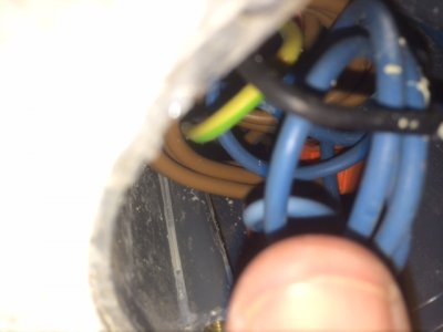

Als je de draden weer gaat invoeren, ga ze smeren met bv talkpoeder of zo. Gaat het een stuk soepeler
En beslist niet met andere smeermiddelen aan de haal, tenzij je speciaal glijmiddel hebt voor draden. Zeep en dat soort zaken gaat drogen/plakken en geeft enkel de garantie dat het vroeg of laat vast gaat zitten.
Andere goede tips zijn al gegeven! Ik zou 1 kleur opnieuw trekken, samen met een aardedraad. Kortste klap, kan bijna niet mis gaan. Neem de tijd om de aders goed aan elkaar vast te maken alvorens te trekken, anders kan een makkelijke klus snel overgaan in een rotklus.

Ik zie dit draadje ook voor het eerst. Er is al veel geschreven, maar ik doe er nog een kleinigheid bij.
Als je een wcd hebt met slechts twee draden, bruin en blauw, dan kun je daar in het algemeen moeiteloos een nylon (dunner dan staal) trekveer bij voegen en er een aardedraad bij trekken. Ik ben ervaringsdeskundige want werkzaam (geweest) als elektromonteur en dit vaker dan eens met succes uitgevoerd. Maar wellicht krijgen we nog eens te horen hoe e.e.a. is verlopen...
