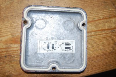

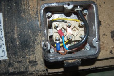

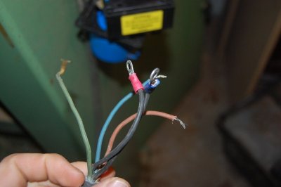

De motor van mijn lintzaag veroorzaakt kortsluiting.
Nu wil ik de motor aansluiten zonder de ingewikkelde beveiliging/schakeling die er tussen zat. Maar ik kom er niet uit.
Weet iemand misschien waar ik de nul, fase en aarde in dit schema moet aansluiten?

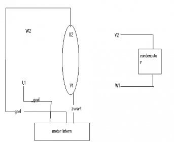

De eerste afbeelding geeft de huidige aansluiting aan, zonder nul, fase en aarde. De laatste afbeelding is daar een schema van. De 2de afbeelding is het schema in het kapje van de motor.
Iemand een idee, of betekent kortsluiting dat de motor het begeven heeft?
groeten Michel

Ik neem aan dat je de motor direct wilt aansluiten om "even" te proberen en niet als definitieve oplossing.
Met de koolborstels zal het probleem niks te maken hebben. De motor heeft geen koolborstels. Het is een enkelfase kooiankermotor.
Dan wat vragen:
Ten eerste
2 keer geel en 1 keer zwart gaan dus naar motor intern. Waar gaan de bruine en blauwe naar toe? Naar de condensator? Of naar het net? Uit je tekst meen ik te begrijpen dat er (nog) geen net is aangesloten. Maar kweet niet zeker of ik dat wel goed begrijp.
Ten tweede
Hoe constateerde je dat er een kortsluiting is? Slaat er ergens direct een beveiliging aan na inschakelen of duurt dat een poos. En welke veiligheid slaat dan aan. De motorbeveiliging of in je meterkast of.....
Wat je misschien alvast even kunt doen is meten of er een verbinding/sluiting is tussen aarde/behuizing en (een van) de draden die naar binnen gaan.

De bruine en de blauwe gaan inderdaad naar de condensator. Er is geen net aangesloten, die heb ik er af gehaald.
De kortsluiting ontstaat direct na het aanzetten van de machine. De aardlekschakelaar in de meterkast schiet er dan uit.
Als ik de meter op ohm instel dan krijg ik tussen de gele een meting maar ik weet niet of dat is wat je bedoelt..

Kennelijk zit tussen geel een wikkeling, maar weet niet zeker of je ook een evt sluiting met huis hebt gemeten.
Twee dingen
a) weerstand meten met ohmmeter tussen elk van de motordraden (de 2 keer geel en de 1 keer zwarte) en ook tussen elk van deze draden en aarde
b) aansluiting condensator los halen en even opnieuw kort inschakelen. Gaat de veiligheid er ook dan direct uit?

tussen de gele draden krijg ik wel een uitslag. Tussen elk van de draden en de aarde niet. Opnieuw aansluiten na de condensator te hebben losgekoppeld gaat niet omdat ik niet weet hoe ik de netstroomdraden moet aansluiten. Ik ben zo onverstandig geweest niet te noteren hoe de 5 netstroom draden oorspronkelijk zaten....

Misschien kijk ik niet goed, maar het lijkt alsof de condensator anders is aangesloten dan op de deksel staat aangegeven.
in principe is het zo dat de motor (minstens) twee wikkelingen heeft. Een (de hoofdwikkeling) wordt tussen nul en fase aangesloten. Met de ander staat de condensator in serie en wordt samen met de condensator parallel aan de hoofdwikkeling op nul en fase aangesloten. Nul en fase mag je ook omdraaien. Maakt niet uit.
ongeveer zo: (tkomt nogal verminkt over zie ik ; ik hoop dat je het begrijpen kunt)
0-- ------- ---|--------------|
Cond. |
Wikkeling. Wikkeling
Fase- --------|--------------|
This een heel oude motor geloof ik he? Maakt niet uit. Principe is niet veranderd.

Paar vragen:
Heeft die motor vroeger wél goed gelopen zonder sluiting te veroorzaken?
Veroorzaakt de motor wel kortsluiting?
Je zegt dat de aardlek uit gaat. Dat hoeft niet per se door kortsluiting veroorzaakt te worden, maar kan ook door een ander defect ontstaan.
Als je de motor aansluit, is dan ook de aarde-aansluiting gebruikt?

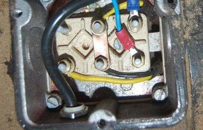

Wat ik in het dekseltje zie is het aansluitschema, en als ik het schema juist interpreteer kan de motor links en rechtsom lopen d.m.v. de plaatsing van twee strippen.
Op je foto zie ik maar één strip gemonteerd zitten.
Je hebt het over 5 netstroomdraden. Komen die uit het aansluitsnoer? Zo ja, wat voor stekker zit er aan?
Is dat originele aansluitkabel?

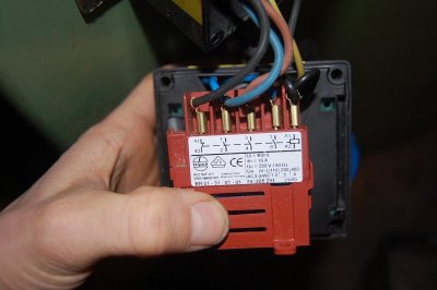

Ook is van belang te weten wat voor beveiligingsschakelaar er gebruikt werd.
Wat is dat precies voor schakelaar? Een gewone magneetschakelaar, of zitten er méér aansluitingen aan dan twee in en twee uit, en eventueel een aardaansluiting?
Stinkt de motor? Even goed aan ruiken, kan een indicatie zijn of er aan de binnenkant wat verbrand is.
Het zijn een hele hoop vragen, maar de gegevens die je geeft zijn te summier om een advies te geven of een foutoorzaak te vinden.

Dag Klaas, ik ga het nog even goed bestuderen. Ben er nog niet uit. Mijn basiskennis elektriciteit schiet tekort merk ik. Moet ik het zo zien dat de gele naar de hoofdwikkeling loopt, terugkomt via de zwarte en vervolgens via de brug naar de 2de wikkeling loopt (de enkele gele)?
Michelh
15 jul 2012
23
Dag Peter,
De motor heeft goed gelopen. Ik was ermee aan het werk en na deze uit te hebben gezet ging de zaag ineens niet meer aan en bij inschakelen sprong de groep eruit.

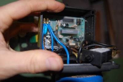

Ik doe er maar een paar afbeeldingen bij. De netspanning gaat erin, daarna splitst het zich naar 5 draden (middelste foto) bij de beveiliging en die 5 worden dan in het kastje op de motor aangesloten.
Ik weet niet wat voor schakelaar dit is. Ik heb wel het idee dat het origineel is.
De motor stonk overigens niet.
Ik meen overigens dat de 2 zwarte draden samen een 2de brug (of strip) vormden maar ben niet helemaal zeker meer.

Het wordt me nog niet duidelijk. Er is blijkbaar al wat demontagewerk verricht.
Laat ik me eerst tot 1 vraag beperken: waarom zit de condensator niet (meer) zo aangesloten als in het schema van het aansluitdekseltje staat?
Nou ja vooruit, dan toch nog een tweede: (peter vroeg het zich ook al af geloof ik): waarom zijn de twee bruggetjes niet (meer) aanwezig? Verwijderde jij die (waarom) of waren ze er al uit voor de storing
Ik ben ook wat verbaasd over de electronica die ik zie zitten in de machineschakelaar. Maar die verbazing zegt eigenlijk niks. Ik weet wel een heleboel van electrotechniek, maar mijn opleiding is theoretisch en oud. Houtbewerking doe ik alleen voor mijn plezier. Zie je oververhitte onderdelen in dat kastje?

Het hele verhaal;
De zaag deed het en ineens niet meer. Ik zag geen overhitte onderdelen en rook niets vreemds. Ik besluit om te gaan kijken en haal de 5 draden die naar de motor lopen los.
Ik sluit de motor via een ander netsnoer aan. Fase waar fase zat, de nul waar de nul zat en de aarde waar de aarde zat (toen wist ik nog waar die moesten...). Dus zoals het zat maar dan zonder de zwarte draden (en wel met een ander netstroom; nul/fase/aarde). Op dat moment geen kortsluiting maar de motor doet het niet. Op dat moment had ik de hoop/vermoeden dat het probleem in de beveiligingsmodule zou kunnen zitten.
Toen heb ik het verder laten rusten. Gisteren wilde ik de zaag opnieuw aansluiten maar begreep het schema niet. Volgens mij klopte de aansluiting ook niet omdat er maar 1 bruggetje aanwezig was.
Ik heb dus zelf niets anders gedaan dan de 5 draden losgehaald. Verder zat het precies zoals het nu is.
Ik had zelf het vermoeden dat de 2 zwarte draden een soort beveiliging vormden en in plaats van de brug waren geplaatst.
Dit is overigens een andere motor dan de motor die van de zomer kapot ging. Ik weet niet of ik gewoon pech heb of dat de oorzaak van het kapot gaan van de motoren komt omdat ze in een koude vochtige schuur staan. Ik vermoed het laatste.
Bij die electromotoren (zowel de kapotte als de motor die nu onder de vandiktebank zit) begreep ik het schema wel maar ja daar zat dan ook geen beveiliging tussen...
groeten, Michel
