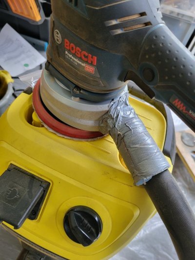

Hey,
Ik heb een Bosch schuurmachine en een kärcher stofzuiger. Helaas past de slang niet goed op de schuurmachine. Ik behelp me met dit geknutsel maar dat is verre van ideaal en valt er meestal af na 10min.
Iemand betere suggesties?

Hoi ? (wat is je naam?) communiceert wat prettiger met een naam er bij ;-)
wat ik zie, maar daar is de foto niet helemaal duidelijk in, dat je een slang gebruikt met een vast mondstuk voor een stofzuigerstang. Deze combinatie past meestal niet lekker. Een slang met een rubber mondstuk past in de regel op de meeste Europese machines, zoals jou Bosch.

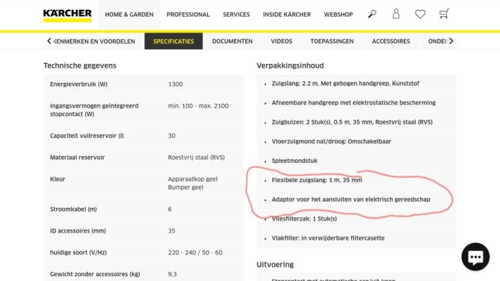

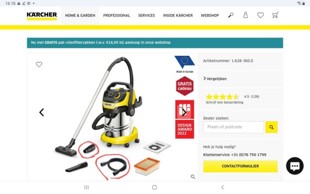

Wat je nodig hebt zijn deze twee onderdelen, of in elk geval het 'rubber' verloop. Het kan eventueel zonder de dunne soepele slang maar die is wel erg handig. Je kunt de machine makkelijker bewegen en het 'wringt' minder op de aansluitingen waardoor ze beter blijven zitten.

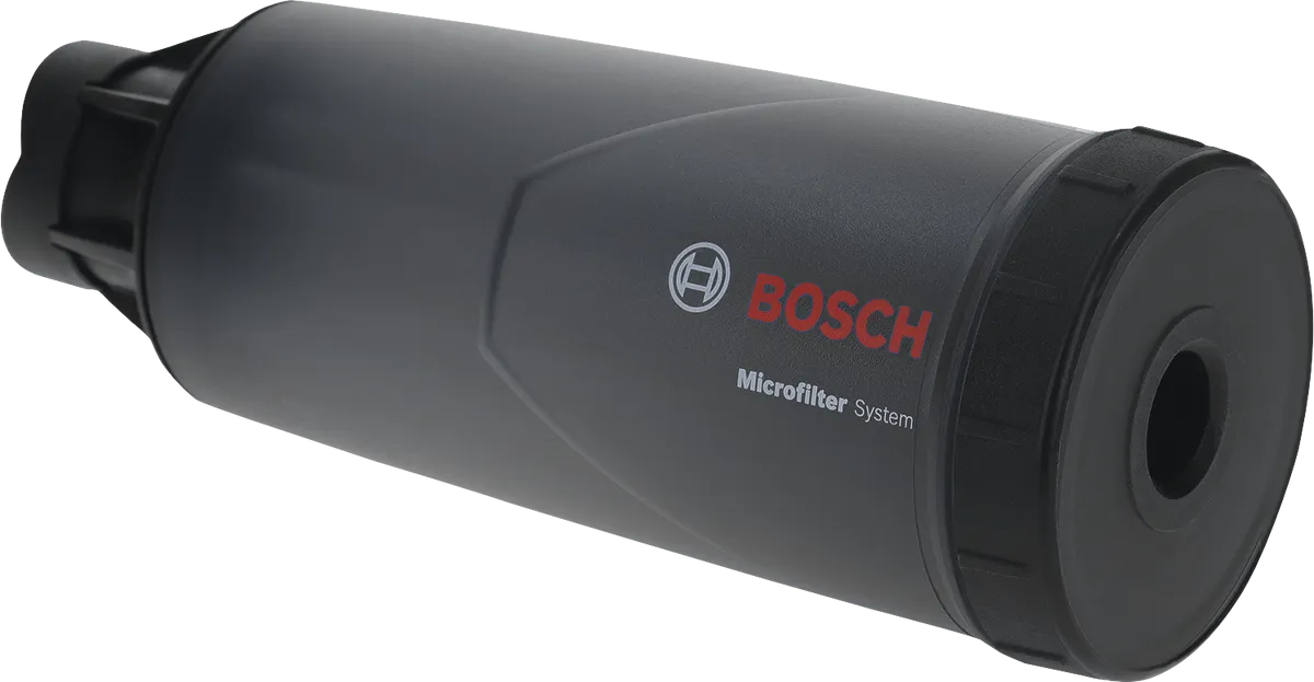

ik heb gemaild naar Bosch, ze zeggen dat ze geen slang hebben die op deze schuurmachine past. Ze raden mij dit stuk aan, dat heb ik natuurlijk al bij mijn schuurmachine en is niet hetzelfde als een stofzuiger uiteraard.
Op de afbeelding zie je ook dat de vorm niet gewoon rond is.
dit is een stofzak, geen afzuigmond of -slang voor een stofzuiger
stofzakken zijn hoogstens goed voor een korte bewerking
om stof effektief af te zuigen, heb je een stofzuiger nodig

Oooh ik voel mij even heel erg dom 🫣
Bij mijn stofzuiger zat dus zo'n verloopstuk. Ik dacht dat dit in harde plastiek was. Net nog even gekeken en blijkt het toch zo'n rubberen ding te zijn. Ik wist dus niet dat je hier een stuk kan afsnijden 🫣.
Ahum, mijn probleem is opgelost dus
Bedankt allemaal
