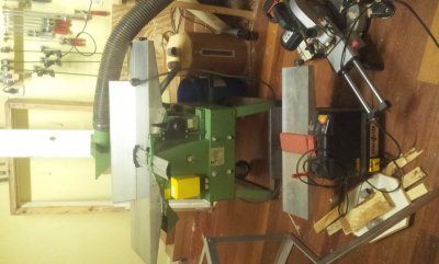

Als je nog even geduld hebt zal ik m'n ervaringen delen over de HC 260, binnenkort moet ik daar wat meranti door heen werken. Ik moet wel zeggen dat ik blij ben dat ik die mafell ad 160 nog heb (mini dingeje,zie foto). Het ombouwen van vlak naar vandikte is bij de hc 260 meer werk dan bijv die ad 160. Bij de hc 260 moet je ook nog een van de tafels los halen namelijk.

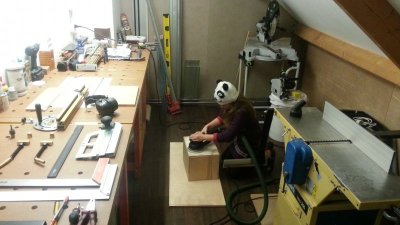

Na veel vragen, lezen en om me heen kijken zag ik onlangs bij Kor (van de fijne filters ;)) een fraai tafeltje staan (vlak/vandikte) staan
Later nog even met hem gemaild en toen wees hij mij op een MP advertentie.
Om een lang verhaal kort te maken, er staat nu hier in de manscave een Scheppach HMS 260 te pronken (met hagelnieuwe beitels)
Alleen dat manscave is er hier thuis nog niet helemaal doorgedrongen, dochterlief vindt dat ze recht heeft op een deeltijd van deze ruimte en kwam lekker knutselen met papa vanavond (niet doorvertellen, maar ben natuurlijk apetrots dat zij het ook zo leuk vindt)

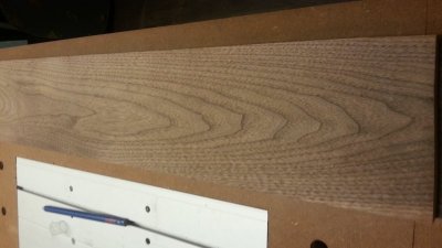

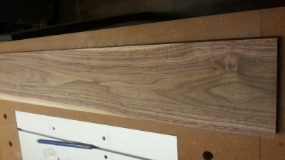

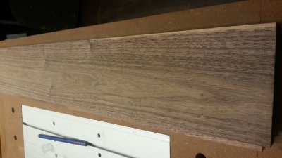

Alleen mooi staan wezen is niet genoeg.
Gisteren een poging gedaan om de messen te stellen en geloof dat het me aardig gelukt is ?!
Onlangs een partij am. notenhout op de kop getikt, dat was dus een mooi kans om eens aan de gang te gaan
Vandaag pas tegen 5 uur thuis maar nog net genoeg tijd om even wat plankjes over de schaafbank te halen (oei dat ging lekker)
Ze zijn nog niet door de vandikte geweest.

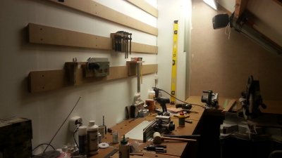

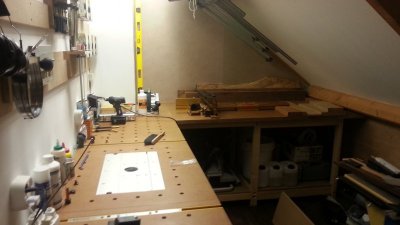

Was nog niet helemaal klaar op het vorige plaatje
Dit is de huidige status... begint eindelijk vorm te krijgen
Alleen aan de andere kant (dus 180 graden gedraaid tov de foto) nog een hoekje (naast de vriezer) creëren voor de kolomboor
