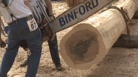

dit lijkt mij wel een geschikt dingetje Om een boom mee te zagen. Let ook vooral op de beschermende petjes, veiligheidsjeans, Pearl monturen en een paar stevige handschoenen…..
Echte kerels toch
