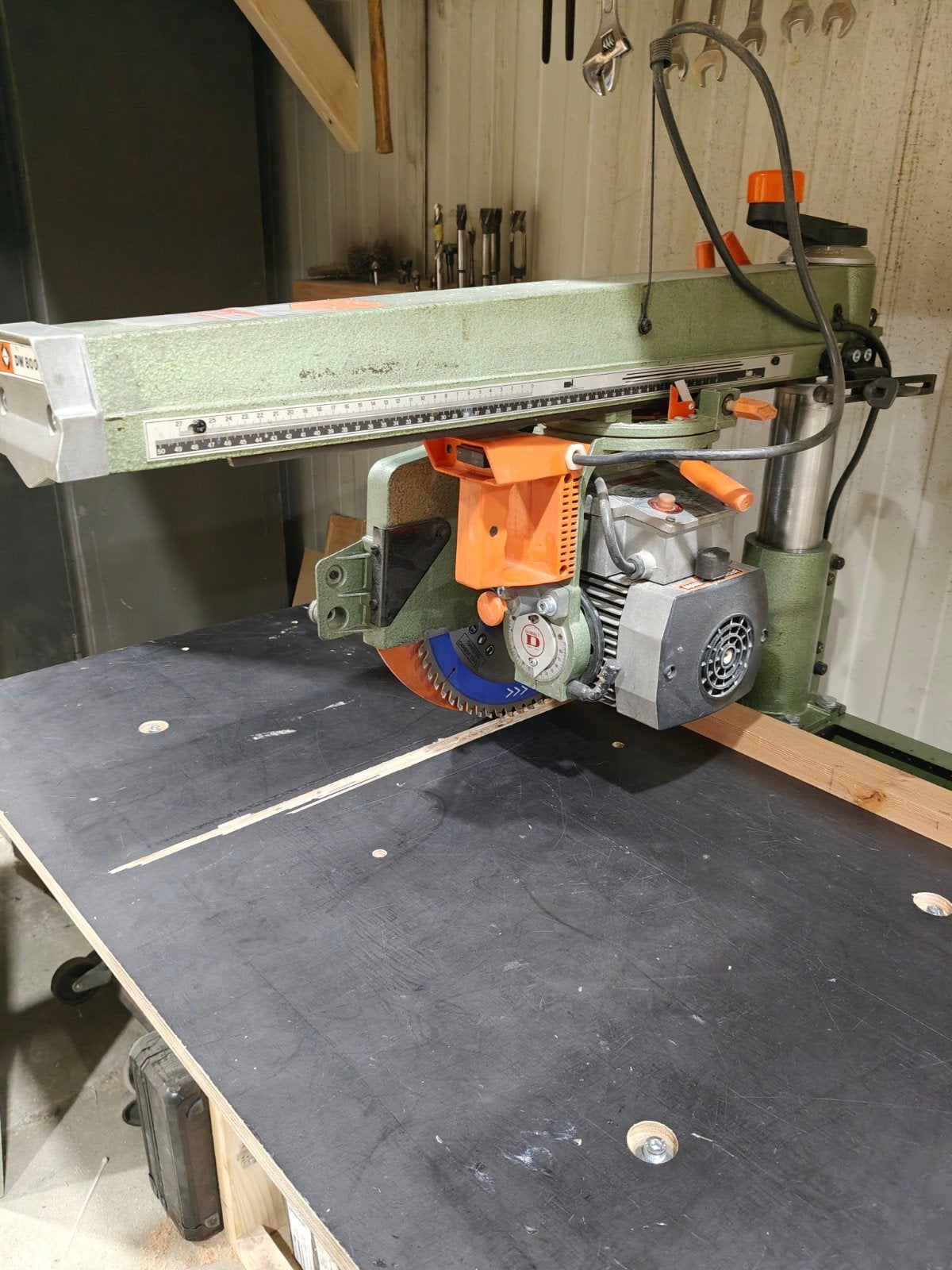

Houthaan heeft nog een mooie dewalt radiaalzaag in de aanbieding. Stuur je de dewalt die je nu gekocht hebt terug.
Waarderingen: klaas0639
11.618
4.497
Verdiep je in de mogelijkheden en de gevaren van een radiaalzaag. Je kan er mits goed afgesteld heel veel mee en erg precies.
