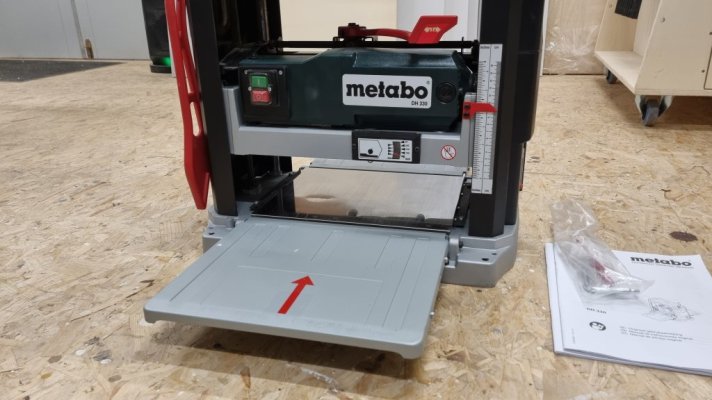

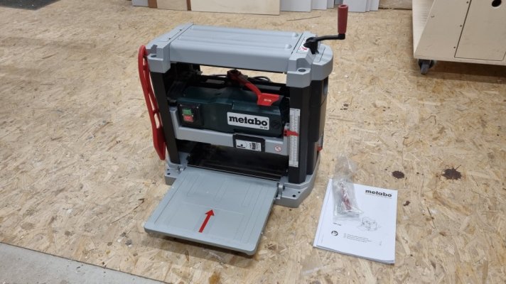

In verband met de aanschaf van een combinatiemachine is mijn tafelmodel vandiktebank overbodig geworden. Is niet veel gebruikt en nog in goede staat. Op de vlaktafel zit een deukje (te zien op de 2e foto), maar dit heeft verder geen invloed op de werking. De messen zijn nog goed. Werkt verder als nieuw. Bouwjaar september 2020.
