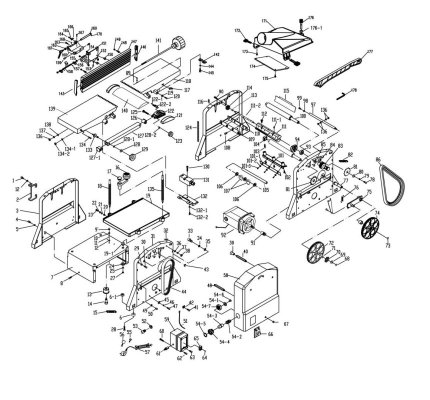

Goedemiddag,
Ik heb een nieuwe aandrijfriem nodig voor mijn Scheppach HMS1070 vandiktebank, voor de invoer.
Na opmeten kom ik tot de conclusie dat ik een 10mm x 564mm poly-v riem nodig heb met 4 ribben (PJ564-4).
Deze lijkt echter niet aan "de standaard" te voldoen.
Standaard lijkt PJ559 (559mm / 22 inch) en PJ584 (584mm / 23 inch). Helaas kan ik geen tussenmaat vinden.
Weet iemand waar ik deze riem met specifieke tussenmaat kan bestellen?
Bij voorbaat dank,
Rick
8.096
2.607
Onderdelenshops geven allemaal de 584 als vervangend onderdeel. Het lijkt me dat daar een reden voor is. 4PJ570 is ook nog een maat
rdvanbuuren
30 nov 2021
Roden
Bedankt voor je bericht! De reden dat de 584 (5PJ584) vaak wordt genoemd, is omdat deze de messen aandrijft. Dat is onderdeel 44 in onderstaande tekening die ik ter referentie heb toegevoegd. Deze heb ik al met succes weten te vervangen.
Ik ben nu nog op zoek naar onderdeel 86. En dat moet in mijn geval toch echt een 4PJ met een lengte van ongeveer 564mm zijn o_O. Waarschijnlijk dat een 4PJ560 ook wel past, alleen kan ik die ook niet ten overvloede vinden. Alleen een enkele link naar AliExpress. Ik weet niet hoe betrouwbaar die kwaliteit is...download.jpeg
