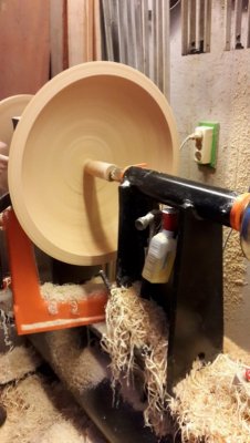

Inderdaad een 10 en 16mm schalenguts gebruikt ging opzich prima behalve het probleem wat Jeroen ook al aangaf je kon je snede niet fijn volgen waar dat nou aan ligt is mij een raadsel.
En ik sta zomers altijd buitel wel overdekt maar soms toch nog dat de zon er wat op komt dus vandaar dat ik zat te denken aan lakken (halfglans/mat) ik gebruik een 2k product met uv blok en tot nu toe bevalt het prima ook onder minder gunstige omstandigheden. Van was ben ik zelf geen fan ik gebruik het wel op kleine "snelle" werkjes ivm de snelheid maar verder gebruik ik alleen olie en lak.

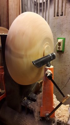

Zie nou een open WCD (wandcontactdoos) achterop de muur zitten. Ik zou daar toch een spatwaterdichte op zetten, de houtsappen vliegen zo naar binnen, je ziet het spoor er nu net naast zitten.
