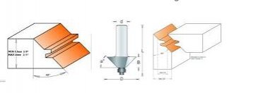

Daarom los veren, het is makkelijker, tenminste als je in bezit ben van of een bovenfrais of en langgatboor, en nauwkeuriger dan deuvels en zorgt voor zorgeloos lijmen waarvan je zeker ben van goed resultaat. Verder geeft de lijmoppervlak meer dan genoeg sterkte bij goed lijmtechniek.

Tenzij je een stationaire freesbank met een uitgaande as van 30mm hebt gaat een verstekverlijmfrees niet werken, voor de bovenfrees is de max materiaal dikte 28.5mm.
Het blokje zoals Bert Vanderveen voorstelt lijkt me dan de beste oplossing.

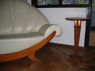

Ik heb wel'ns tafelpoten in twee delen in de lengte verlijmt met elkaar en staat ook nog steeds.
Zolang het niet kops verlijmt wordt heb je zoals al eerder gezegd een verbinding sterker dan het hout zelf.
Hier een foto van een tafeltje wat ik indertijd maakte, de elektradraad moest erdoor dus eerst doormidden gezaagd, gleuf gefreesd even geschaafd en toen weer verlijmd en de draad erdoor.
Niemand heeft ooit gezien dat de poot uit 2 delen bestaat.
