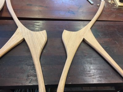

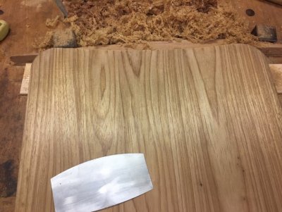

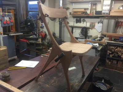

Weer een stukje verder de stoel zijden zijn nu iets fijner afgewerkt met het spookschaafje evenals de tussenregels voldoende om het korps in elkaar te gaan lijmen. Na het verlijmen zal ik het oppervlak nog fijner gaan bewerken

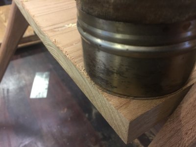

Weer m'n oliepotje gebruikt voor het aftekenen van de rondingen van de zitting dit keer wel de juiste radius. :)

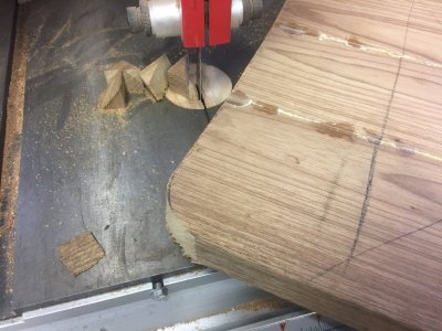

En ruw gezaagd op m'n lintzaag

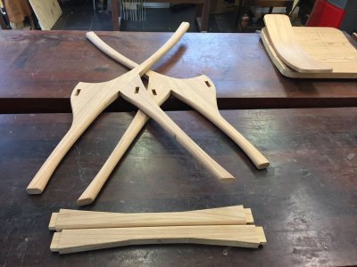

Een laatste check voor verlijming of de verhoudingen van poten en zitting en vorm goed zijn.
Alle onderdelen op een rijtje.

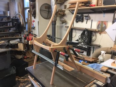

Stoeltje gelijmd en in de lijmklemmen ik gebruik hier het gietijzeren blad van mijn cirkelzaag om het stoeltje perfect uit te lijnen.

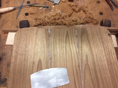

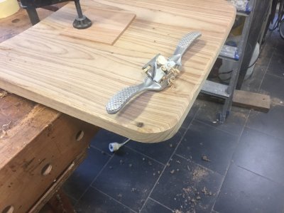

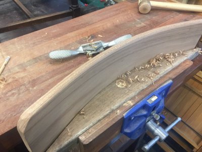

Nu het korps in de klemmen staat heb ik besloten om de bovenkant van de zitting toch maar te gaan ronden. Eerst met de vorm schraapstaal de lijm weg schrapen. Daarna zou ik met m'n hol schaaf het oppervlak vormen maar het hout wilde zo mooi schrapen dat ik het alleen met het schraapstaal heb gedaan.

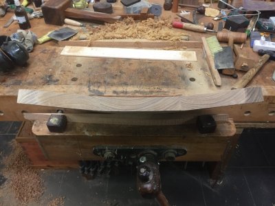

Hier zie je de lichte curve/holling en de rechte onderkant tenminste ik hoop dat het duidelijk genoeg naar voren komt op de foto (maak al m'n foto's met m'n telefoon. Voorheen maakte ik met een aparte camera de foto's maar het inladen op de computer duurde me steeds te lang en vaak lag de camera ergens en had ik hem dus niet bij de hand. M'n telefoon heb ik altijd op zak en ik vind dat deze redelijk goede foto's maakt.
De volgende stap zal zijn het lijm vrij maken van het stoeltje, zitting en leuning verder afwerken, het bevestigen hiervan op het stoeltje en afwerken.
Over de afwerking denk ik nog na maar ik denk dat het een combi word van respectievelijk lijnolie daarna hardwax gevolgd door een harde was.
Maar dit alles zal na de kerstdagen gaan gebeuren.
groetnis, Roeland

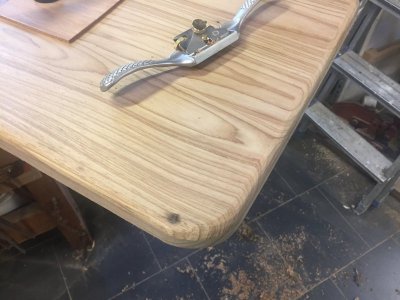

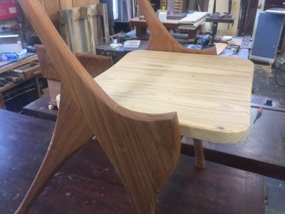

Vandaag weer even verder gewerkt aan het stoeltje, als eerste gestart met het zitvlak.

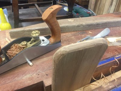

Wist nog niet precies wat ik zou doen met de kant afwerking heb eerst maar eens afgekant met en velling natuurlijk de hol/bol kant met het spookschaafje en de rechte zijden met de schaaf.
Even de zitting op het stoeltje en het geheel op me in laten werken.
Toch maar besloten wat ik in de eerste instantie wilde, afronden aan de bovenzijde en kantje breken aan de onderzijde en idem voor de rugleuning.
Rugleuning afronden, lekker werken op hoogte met m'n opzet werkbankje.

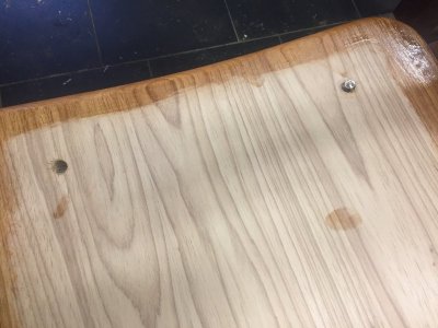

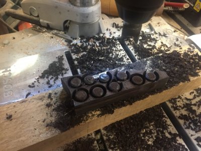

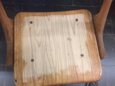

De zitting word middels 4 sleufschroeven (messing verchroomd) bevestigd op de dwarsregels van de stoel. Omdat het zitvlak toch minimaal zal gaan werken heb ik de gaten in de zitting een 3 mm wijder geboord als de schroefdikte zo kan het zitvlak fijn werken.
De gaten worden afgedicht met Coromandel proppen die geboord zijn op m'n Bosch boorkolom.
Gaten gepropt en afgewerkt nu kan het resterende houtoppervlak in de olie en zo is de rugleuning ook aangepakt.
Vervolgens het gehele stoeltje weer in de olie gezet en na een minuut of 10 droog gewreven.
Na deze laag word er nog een laag aangebracht en daarna word het stoeltje in de was gepolijst.

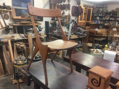

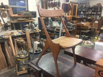

Waar ik nog niet uit ben is hoe de rugstijlen moeten gaan eindigen ten opzichte van de rugleuning, iets lager of gelijk of een lager als de hoogte van de rugleuning. De proppen van de rugleuning zijn nog niet verlijmd dus ik kan de rugleuning nog loshalen om de uiteinden van de rugstijlen af te korten en eventueel af te ronden. Eerst maar eens een paar daagjes het geheel laten bezinken.
groetnis, Roeland
