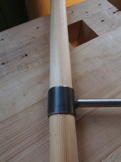

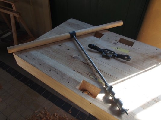

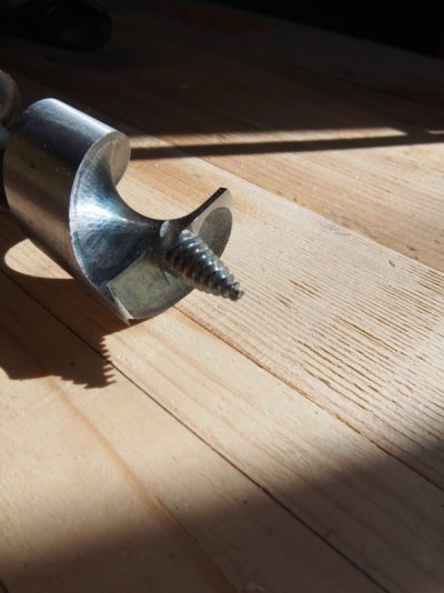

Ondertussen is de 32 mm boor van Baptist binnen. Misschien achteraf dat het ook met kleinere diameter had gekund zoals @usernaamvergeten schrijft - maar toch ben ik wel onder de indruk van deze boor. Hij werd zonder wringstok geleverd, en hoewel de fabrikant voorschrijft deze van beukenhout te maken, heb ik hem van simpel afval vurenhout gemaakt - want ik had verder niets liggen. Als hij breekt kan ik altijd nog beuken kopen. Maar ik vermoed, na een heel korte test, dat hij het makkelijk vol gaat houden. Ik heb de boor slechts 5 mm in een proefstukje vurenhout geboord, maar dat voelt soepel en licht, door de grote radius van de wringstok.
