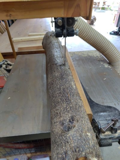

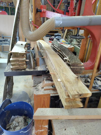

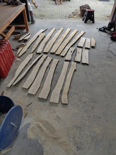

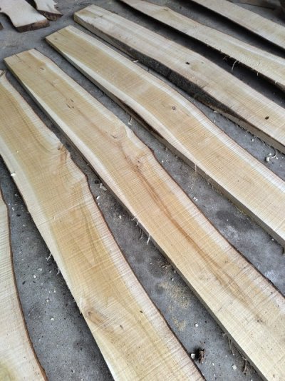

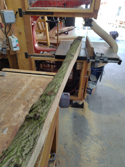

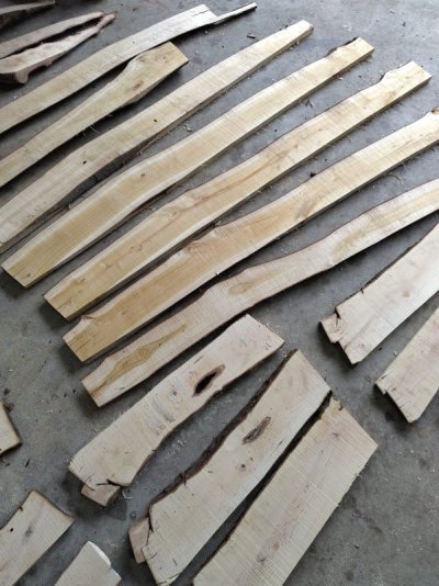

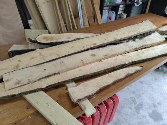

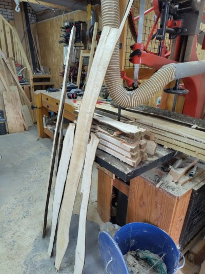

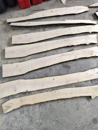

Met dank aan @Roerhoutje heb ik een aantal nieuwe stammetjes om te verwerken en te drogen: Een Meidoorn, Gingko en Vogelkers. Omdat dit hout natuurlijk nog veel te nat is om te gebruiken voor mijn bedoeling (waarschijnlijk snijplankjes en kleine projectjes) moet het eerst gedroogd, en dus moet het verzaagd. En laat ik daar nou toevallig een machine voor hebben :p.
Verder laat ik de foto's voor zich spreken.

In dat geval: wij hebben nu een stam Europese kers liggen - die moest om omdat ie op omvallen stond. Ik ben nog op zoek naar iemand die de stam in planken kan zagen ;-)
Hij ligt in zuid Limburg...
Niet laten zagen, die trekt zo krom als een hoepel.
Een kennis van mij heeft een boomzaag hier in midden-Limburg en die heeft laatst een aantal kers gezaagd. alleen als je ze ronde de 4 a 5 cm laat zagen trekt die niet zo krom, alles daaronder is gewoon waardeloos.
