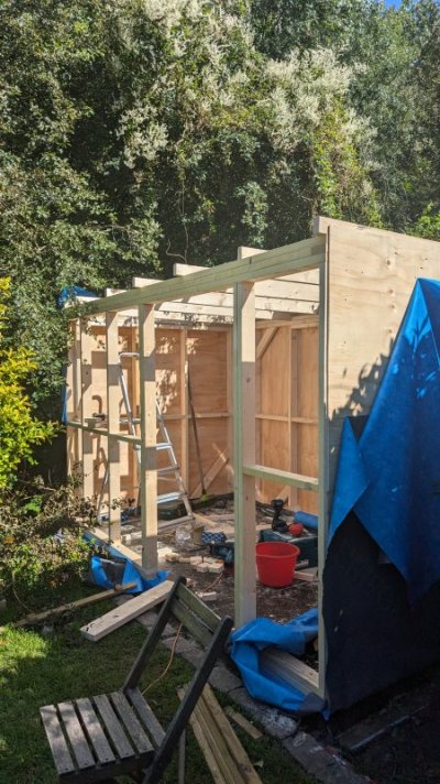

Beste woodworkers,
Eerst voornamelijk met meubels aan het klussen geweest, toen een huis verbouwd en nu is de buitenruimte aan de beurt! Nieuw gebied voor mij, maar niet helemaal onervaren dus.. Onze woning staat op / in een kunstmatige dijk. Omdat de garage mijn werkplaats mag zijn moet er ruimte voor fietsen komen, op de begane grond:
Uitdaging 1:
Bovenkant dijk is ongeveer 2m hoog. Ik mik op een schuur van max 3m breed en zo diep mogelijk, zonder "gedoe" als aanvragen bij de gemeente, dus 2 damwanden van max 1m hoog, 1m achter de voorgevel beginnen. In principe dacht ik aan een simpel houtskelet met een mooie afwerking van latjes (nog te bepalen), betonplaat fundering? Tegels? Hier twijfel ik nog over, net als de damwanden. Ook aan de zijkant? Hout of beton, metselen?
En 2:
Het schuurtje boven op de dijk staat op instorten, moet iets soortgelijk simpels worden maar met een plat dak, plusminus 2x3m, zodat er een paar zonnepanelen op kunnen. Tuingereedschap, bbq, tuinmeubilair / kussens etc zouden hier opgeborgen worden. Hier is de uitdaging meer dat alles omhoog gesleept moet worden. Betonvloertje storten tegen optrekkend vocht en een goede fundering?
Het is de bedoeling, mocht er interesse zijn, om hier de bouw te laten zien, maar ook voor advies. :)

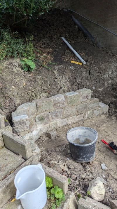

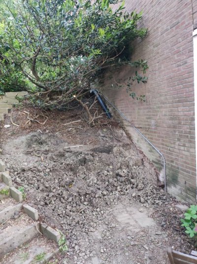

Dank al voor deze berichten! Bij de site van de gemeente gecontroleerd, 1m achter de voorgevel mag er vergunningvrij gebouwd worden mits niet 30cm hoger dan de verdiepingsvloer. Ook, naast de technische uitdaging van een 2m hoge damwand, de reden om voor een trappetje van 2x 1m te gaan, dat mag vergunningvrij :)
De "dijk" is in deze straat tegen de huizen aan gestort, *als het goed is * loopt alleen de drainagebuis er doorheen.
Tot zover het formele gedeelte, van mijn kant in ieder geval. Ik ben benieuwd of er gedachten zijn over:
-verbind ik de schuur aan de gevel van het huis? Bijvoorbeeld een balk aan de gevel met chemische ankers waarop de liggers van het dak komen? Ook ondersteunen met staanders? Of helemaal los? Wat is wijs?
-hoe lastig is het om een keerwand te plaatsen? Tot nu toe geleerd: 3m lange hardhouten palen, 8x8cm, om de 40cm 2m de grond in om een wandje van 1m hoog tegen te houden. Nog tips uit de praktijk? :)

Die hoogte geldt alleen in een zone van 4m rondom het hoofdgebouw, daarna wordt het 3m bij een plat dak.
Ik zou even een schetsje maken van wat je exact van plan bent.
Als je iets op staal gefundeerds bouwt naast iets op palen dan moet je het loshouden anders trekt het elkaar kapot bij zettingen.

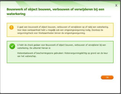

Over het vergunningsvrij bouwen nog een belangrijk aandachtspuntje (al zal het .bij dit schuurtje wel loslopen)
Op 1 januari 2024 gaat de nieuwe Omgevingswet in. Daaronder valt o.a. het vergunningsvrij bouwen (dus die 150 m2). Nu zal daar in feite niets aan veranderen, maar wel in de manier van uitvoeren van de wet (dat ligt dan meer bij de gemeenten ipv landelijke/provinciale overheid), en aangezien daarvoor nog niets is geregeld is het nog onduidelijk hoe de verschillende gemeenten dat zullen gaan oppakken. Het kan zijn dat er dan nog niets is geregeld, en dat de wet in feite "niet bestaat" in je gemeente (waardoor alles vergunningsplichtig is, omdat er niets is vrijgegeven).
Om te voorkomen dat je in onduidelijkheid komt te zitten, moet je in ieder geval voor 1 januari 2024 zijn begonnen met de bouw van beide schuurtjes (hoeft dus nog niet af te zijn, als er maar een fundering ligt en bijv een paar lagen gemetseld of een wandje geplaatst in geval van houtskelet).
Maar, omdat je op/tegen een waterkering aan bouwt, is het in dit geval de vraag of het geheel vergunningsvrij is. Voor de gemeente wel, maar voor het waterschap zeker niet!
Als ik bij het Omgevingsloket Online aangeef dat ik wil bouwen op of bij een waterkering (=dijk) is dit vergunningsplichtig bij het waterschap. En als je toch zonder vergunning gaat bouwen, kunnen die in sommige gevallen moeilijk (en rechtlijnig) gaan doen. Ik weet van gevallen waar men tegen een dijk aan had gebouwd en waar alles afgebroken moest worden + kosten in rekening werden gebracht voor dijkherstel.
(tenzij deze kunstmatige dijk waar je aan woont geen dijk/waterkering is zoals wij het hier in NL kennen, maar een ander langwerpig grondlichaam, of geen waterkerende functie meer heeft, maar dat is voor mij vanaf hier onbekend)
