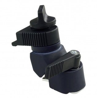

Misschien kun je dat flex-probleem oplossen door gebruik te maken van dit accessoire voor de MFT/3 — maakt gebruik van het V-profiel dat ook op de TKS 80 gebruikt wordt (# 495541). Je kunt er de geleider mee fixeren aan een rand. Als je de meegeleverde geleider te kort vindt, kun je een langere kopen (degene die bij de MFT/3 hoort: # 475217 — er is volgens mij ook een variant zonder de hap eruit).

Dat is interessant. Dan zou de fence steviger staan bij parallel zagen. Nu zat ik eraan te denken om toch maar de dure langsgeleider te kopen, maar hiermee hoeft dat eigenlijk niet.

Dat hulpmiddel is dus ook geschikt voor de twee CS-en... Wat je met dat ding doet is de flex voorkomen. Dus eerst de geleider op de juiste plek en dan met beleid het eind fixeren, anders introduceer je weer een afwijking.

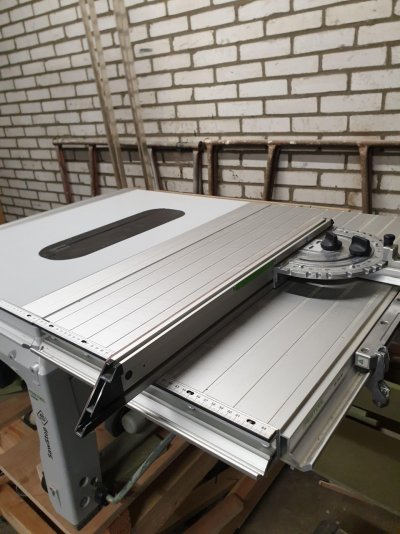

Dus wanneer ik onderstaande opzet zou maken kan ik deze met die klem aan de onderzijde fixeren? Normaal zou ik de geleider zo zetten dat er aan beide zijde evenveel uitsteekt, maar bij flinke panelen kan je de boel toch scheef duwen
Yep, dat klemding heeft een 'nokje' dat in de groef van het profiel past. Door aandraaien trekt het het profiel naar onderen. Groef in de aanslag is ongeveer 9 mm van de rand en ongeveer 6 m breed. Aangezien de aanslag die jij hebt op drie onderdelen na identiek is aan die van de CS70, zou het moeten passen.
De meeste dealers met een shop-in-de-shop hebben dat ding wel op voorraad. Zou je even terplekke kunnen kijken of het wat voor je is (zodra deze Sars-Cov-2 shit voorbij is, dus).
O, een alternatief is om twee van die draaidingen te gebruiken. Maar dat gaat mss wat te ver...

Je bedoelt 1 aan de boven en 1 aan de onderkant? Dat kan niet met dit profiel, want die is niet lang genoeg om het de hele zaagtafel te overbruggen. Maar wellicht wel met een langer profiel.
