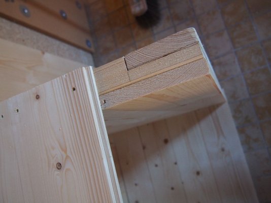

Dank voor de bemoedigende reacties! Vanavond heb ik het derde schot in 1,5 uur tijd gedaan, ik moest wel flink doorwerken om dat te halen, maar ondanks dat het nu vier keer sneller dan het eerste schot gaat, is het zelfs iets netter ook!
Als je goed kijkt is het nog niet perfect, soms steekt een deel 1 tot 2 mm uit. Ik heb besloten dat voorlopig te accepteren, want het wordt toch weggewerkt / afgetimmerd. En constructief wordt het er niet minder op. Maar voor een object dat in het zicht komt zou het netter kunnen. Maar ik merk dat ik wel veel heb geleerd de afgelopen dagen. Ik blijf mij verbazen hoe veel er nog bij komt kijken, maar dat maakt het ook leuk. Ik ga met goede hoop rustig verder. Ik zal proberen t.z.t. wat foto's van de kast in wording te plaatsen hier, zodra het ergens op gaat lijken!

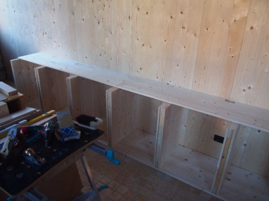

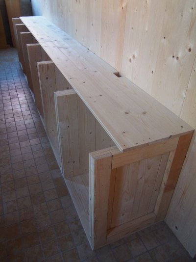

Hoi allemaal,
ik ben inmiddels wat verder met de kast: het onderstel staat. Ik ben er zelf heel tevreden mee.
Maar gisteren dacht ik opeens aan een mogelijke uitvoerfout: ik heb de planken niet speciaal met kern en spinthout op elkaar uitgelijnd toen ik ze naast elkaar legde en met veer en groef in elkaar schoof. Met andere woorden, bijvoorbeeld de bodem die uit enkele planken bestaat, daarvan liggen sommige planken met kern omhoog, en andere met kern omlaag. Ook bij de tussenschotten waar planken tegenaan geplaatst zijn is hier geen rekening mee gehouden.
Op dit moment zijn de planken nog nagenoeg recht, maar ze zijn niet kwartier gezaagd. Het waren de goedkoopste planken die ik kon vinden, dus ook met aardig wat noesten.
Nu vraag ik mij af: had ik ze wel allemaal met kernhout naar 1 zijde moeten leggen, omdat het in de toekomst in een drogere periode kan gaan hollen of bollen?
Ik heb alles met schroefjes in elkaar gezet, dus ik kan alles nog los maken, maar heb daar niet echt veel zin in... Wat zeggen jullie?
Hierbij wat foto's van het project tot nu toe:

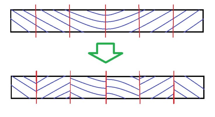

Het is mogelijk juist goed dat je de planken per ongeluk niet allemaal met de kern dezelfde kant op heb gelegd.
ff copy-paste uit een ander topic waar ik een zelfde reactie heb gegeven ooit ivm het verlijmen van een tafelblad:

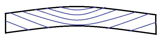

Op den duur zal de houtnerf recht willen worden. Het hout zal daardoor krom gaan trekken. Het spinthout krimpt meer dan het kernhout. Het zal niet zo krom worden dat de nerven helemaal recht worden, maar het geeft wel de richting aan waarin het kromtrekt. En met meerdere planken naast elkaar die met de nerfrichting dezelfde kant op staan, waardoor dit effect juist wordt versterkt
Als je de plank in de lengte doorzaagt en om en om weer verlijmt, dus iedere 2e strook gewoon omdraaien, bovenkant onder (of zoals jij hebt gedaan, verschillende planken om en om monteren) dan is de plank veel stabieler. De afzonderlijke segmenten zullen wel krom willen trekken, maar doen dat om en om zodat je op zijn hoogst een soort golf krijgt.
Kor
10 jun 2012
1.383
750
@klusrob Jouw methode is de juiste voor verlijming van meerdere smalle delen tot één brede plank.
@hans81 heeft echter bewust gekozen voor niet verlijmde vloerdelen met veer en groef, die per stuk op frames worden geschroefd. Zonder onderlinge verlijming is geen sprake meer van "stapeling van ellende" en kan worden gefocust op de individuele vloerdelen.
