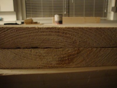

Kan ik onder het tafelblad een stuk plank van +/- 10cm lijmen, die dan in dezelfde richting wijst, maar waarvan de jaarringen tegenover elkaar staan? En dit dan op elke plank toepassen zodoende een esthetische dwarslat te verkrijgen?
Ik heb op de foto 2 stukken afval als voorbeeld op elkaar gezet ter verduidelijking. En hoe komt het dat op de andere foto de tafel wel een dwarslat kan hebben?
De planken van dat blad lijken tussenruimte te hebben (niet verlijmd dus, zoals bij jou), en dus ruimte om te werken. Elke plank is dan vermoedelijk alleen in het midden (met 1 schroef o.i.d.) in de onderliggende lat gefixeerd.
tuoh
Als je in kopshout een exact spiegelbeeld onder de tafelrand gaat lijmen zal er niks gebeuren, maar er zal ook geen sterkte toegevoegd worden. Je zal nog steeds dwarsbalken onder het blad moeten aanbrengen om dit recht te houden.
Als je hout een waarde van 12% liet optekenen bij de aanvang van de klus en het blad toch nog begon te werken dan is de gemeten waarde dus te hoog voor de plaats waar de tafel staat. Voor binnengebruik heb je normaal gezien ovengedroogd hout nodig, of hout dat al een hele poos in de ruimte geklimatiseerd werd. Het hout past zich dan aan de omgeving aan, met het nodige werken als gevolg. Krom of scheluw trekken is niet uit te sluiten bij Lariks.
Bij het beeld dat ik te zien krijg van het blad denk ik dat je houtvochtmeter ofwel geen juiste waarde laat aflezen, de reële waarde zal vermoedelijk dichter tegen de 14% zitten. Of dat er maar één meting gebeurt is op een droger stuk hout, of er is gemeten op het kopshout. Het is belangrijk om de vochtmeting op verschillende plaatsen en verschillende planken te doen alvorens er een redelijk accuraat resultaat mag verwacht worden. Voor binnengebruik is 9% een werkbaar cijfer.
Werken met massief hout is een eeuwigdurend leermoment, iedereen gaat wel eens onderuit:p Ook de meest ervaren persoon staat soms voor een onaangename verassing, hout is nu eenmaal geen homogeen materiaal, elk stuk is anders.
