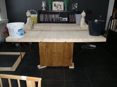

Ik heb mij eens gewaagd aan een tafel uit lariks.
Het tafelblad is aan elkaar gelijmd adv lamello's, zodoende houtverbreding toe te passen.

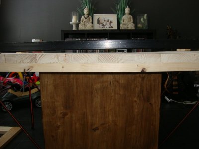

Alles leek goed te gaan, tot ik nog eens ging kijken na een week.
Het resultaat : Een tafelblad waar precies een oliefant had opgestaan! :( ---> :mad:

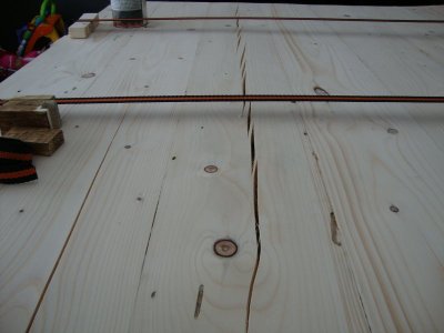

Ik heb het nu opgespannen met spanbanden en aan de onderkant heb ik een sleuf gefreesd in de hoop dat deze nog zou recht komen. Dat is nu al 3 dagen zo, maar het enige dat veranderd is, is een reusachtige barst. :mad:
(Misschien heb ik een verkeerde hobby uitgekozen ??? :confused::confused: )
Zou dit nog goed komen ?
De poot is wel ok en is ook al behandeld.

Het lijkt alsof je een lat onder het blad gelijmd hebt. Basisfoutje als dat het geval is.
Hout werkt in de breedte meer dan in de lengte. Als je dus een balk of lat over de breedte van je houtverbreding lijmt, dan kan je blad niet meer werken. Het blad wil wel graag werken en dus trekt het krom.
zoek op het forum eens naar bladwervels, of kijk naar hoe anderen tafels maken. Genoeg voorbeelden van hoe het wel moet.

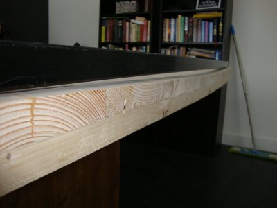

Het hout is blijkbaar gaan krimpen door de drogere binnenlucht, maar zoals de anderen het genoteerd hebben, is het fout gegaan door die onderste lat die blijkbaar gelijmd zit.
Dus heb je de bovenplanken die zijn gaan krimpen, en de onderste lat die even lang is gebleven. Daardoor is het geheel hol gaan staan, met barsten waar de druk te hoog was.
Massieve panelen zoals dat tafelblad mag je nooit in de breedte vastmaken op een manier die geen beweging toestaat, Je had die lat eronder mogen zetten, maar dan verbinden met het tafelblad zoals ik op deze tafel heb gedaan, maar dan lamellen ipv dominos.
Ook lijken mij de planken erg breed, het was mogelijk veiliger geweest om die nog eens in 2 te zagen, en zoals je het al hebt gedaan de groeirichtingen te alterneren.

Het blad lijkt me niet, maar het hout wel. Doen zoals hierboven al is gesuggereerd, het blad in smallere stroken zagen en opnieuw verlijmen. De lijmnaden hoef je niet door te zagen.

het blad is zeker te redden, zaag die onderste lat er alvast af en monteer die zoals aangegeven in dit topic.
dan is je eigenlijk hamvraag: wat wil je doen met die scheuren? mogen die erin blijven of niet?
indien niet: verzaag het hele blad terug tot de planken die je initieel tegen elkaar gezet hebt. En verzaag die planken dan tot smallere stroken (en zaag dus ook gelijk de scheuren ervan tussen)

Neen, kort en bondig. Het hout van het blad doet wat het altijd doet als het zich moet aanpassen aan een andere (lees drogere) omgeving. Het werkt, dat is een natuurlijk fenomeen, als bouwer moet je daar op anticiperen.
Nu, zolang het hout niet kan werken zijn alle andere pogingen om deze situatie te keren al bij voorbaat kansloos.
Je krijgt je blad op een paar uur terug in de oorspronkelijke staat als je de bovenkant vochtig maakt, maar dat is een tijdelijke oplossing, eens het hout terug begint te drogen zit je opnieuw met een hol blad. Dit geld voor elke maatregel, dus ook stoom gaat niks aan de situatie veranderen.
Wat je wel moet doen is hier boven al aangehaald, de latten onder het blad verwijderen, blad opdelen in smallere stroken max. 8 à 12cm breed, en nadien de latten bevestigen op een dusdanige wijze dat het hout altijd kan werken.
De krimpcijfers van Lariks liggen tussen de 4 à 8% ( van nat naar volledig droog) reken maar uit op de breedte van je blad wat dat geeft in centimeters. Daarom ook het belang van altijd te starten met voldoende gedroogd hout voor een bepaalde toepassing. Het spaart een hoop miserie en ergernis.
