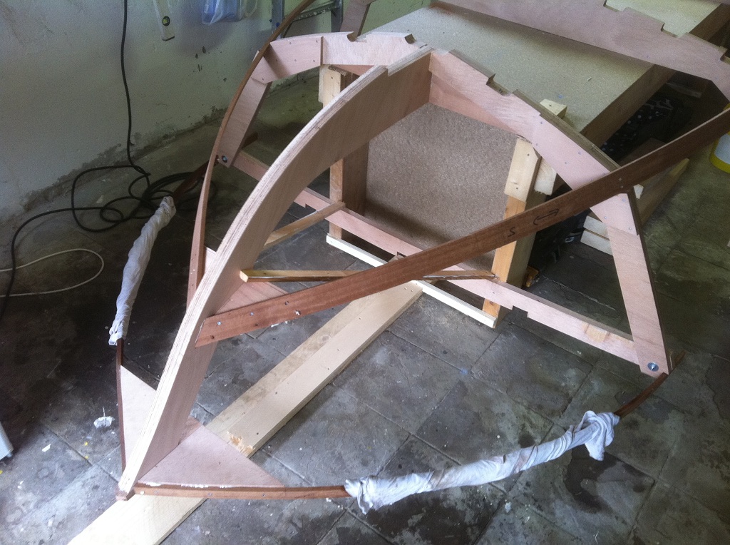

Afgelopen week weer wat gewerkt aan de boot.
Zoals beloofd enkele foto's.

Mooi hoor! Wordt volgens mij een leuk bootje.
Wat ik me afvraag, hoe zaag je het hout exact op maat? Met een decoupeerzaag en dan schuren naar de lijn of wat moet ik me erbij voorstellen..

Je zou alles op maat kunnen zagen met een goede decoupeerzaag.
Ik heb het geluk dat ik het bij iemand op de lintzaag heb kunnen zagen.
Dit gaat net iets sneller en is altijd haaks door gezagen.
Daarna heb ik het op een schuurmachine netjes rond geschuurd.

Ziet er goed uit. Echt een tpypische glen-l manier van je spanten maken. Ik denk dat je ze vandaag de dag minstents de helft minder breed kan maken als je ze lijmt met filet en een mooie fillet rand maakt.
Maar Goed bezig. Ik kijk uit naar je volgende foto's.
